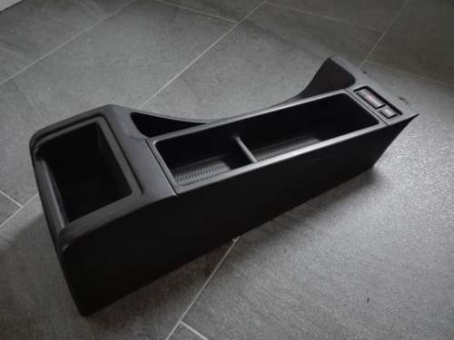

Hier mal einige Bilder von dem Teil. Insbesondere um die Knöpfe herum schön das schwarze Originalplastik zu sehen. Leute, davor sah es aus wie abpelende Haut nach radioaktiver Strahlendosis. Zum Kotzen.
So sieht das doch schon ziemlich homogen aus. Okay, in einigen Ritzen und Ecken habe ich nicht alles abbekommen aber die großen Flächen und vor allem Oberseite und die Wände sind schön gleichmäßig geworden.
Der Schlüssel war tatsächlich einfach die grüne Seite des Schwamms, immer wieder nass machen und diesmal mit viel weniger Kraft gleichmäßig in Kreisbewegungen schrubben.

Zwei Mal im Jahr einen guten Kunststoffpfleger rauf (wurden ja schon genannt) und fertig. Das dauert 5 Minuten.

Moin Für die kanten und Ritzen gibt es nur 1 Lösung und das ist trockeneis strahlen dann brauchst du auch keine Reinigungs mittel mehr
Themenstarteram 6. April 2022 um 7:51
@SwissBlitz das wäre vermutlich die ultimative Lösung, aber SO tief wollte ich in die Materie dann doch nicht einsteigen. :D Bei Bedarf werde ich mich nochmal kurz mit Schwamm und Tuch den Innenseiten zuwenden aber dann solls eigentlich auch schon gut sein.^^
