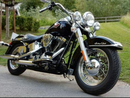

HALLO
Frage an die Schrauber Gemeinde
Meine Softail Heritage Bj. 2001 (Einspritzer)
hat Fehlzündungen nach ca. 130km oder 8 Liter Benzin verbrauch
was kann da schuld sein???
danke schon mal an alle wo was dazu sagen können.
Manfred
20180719-194104
Themenstarteram 2. Dezember 2018 um 15:48
SO aber Jetzt
ES war doch der Benzin-schlauch im Tank :):):cool:

Vergaser, oder Einspritzer?
Themenstarteram 1. September 2018 um 10:15
Einspritzer!!!!!!
Servus,
Möglicherweise ist die innenliegende Kraftstoff-Druckleitung undicht.
Immer wenn der Kraftstoffstand auf die Höhe der Undichtigkeit absinkt, geht Benzindruck verloren, und die Kiste kotzt.
Das kann man mit einem Kraftstoffdruckmessgerät rausfinden.
Gruss SM
Oder, bei fast leerem Tank, hört man manchmal durch den offenen Einfüllstutzen wie bei eingeschaltener Zündung, das Benzin an den Tank "pieselt" wodurch sich der Druckspeicher entleert.
G SM

da is nur die innere Leitung undicht........die reibt sich an der Tankinnenwand kaputt. Das Teil gibts als Ersatzteil vom Harley Dealer. Dazu muss nicht mal die Benzinpumpe ganz raus.
Gruss SM
Guggmal hier, die Leitung Nr 31.

der braucht auch die kleinen Klemmschellen, aus Niro, und die Dichtung vom Checkvalve
