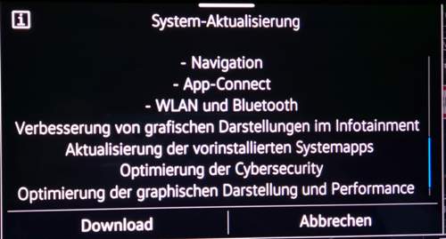

Guten Tag,
mein Tiguan Baujahr 2023 zeigt an das heute ein neues Software Update eingespielt werden kann. Es handelt sich um eine MOI3_EU_XXXX.
Der Download dieser Datei über das Media System im Fahrzeug startet leider nicht, er bricht ständig ab und ich erhalte die Meldung das der Download fehlgeschlagen ist. Die Datei ist laut Menü 3,9 GB groß. d
Meines Erachtens ist das recht groß für die verbaute eSim und deshalb würde ich das Update gerne über den PC laden und über SD-Karte oder USB Stick installieren. Gibt es diese Möglichkeit irgendwie? Oder ist der Download über das Fahrzeug der einzige weg, benötige ich dafür dann eventuell auch Datenvolumen?

Das ist aber kein Kartenupdate was der runterladen möchte. Das wird ein Update für das Infotainment sein und die sollte nicht auf eigene Faust über irgendwelche Sticks installiert werden…

Ja, unter Systeminformation kann man Downloads auswählen, aber da war eigentlich noch nie was hinterlegt.
Updates kommen über das drop down Menü und werden auch dort gestartet. Wenn das Update hängt- Werkstatt informieren, da wird’s eine TPI gegeben für die Fahrzeuge wo das Update hängt bzw. abgebrochen ist… ( Ewtl OCU problem etc)

Dafür gibt es sogar eine Aktion OUJ5 und zugehörige TPI. Diese greift aber nur, wenn der OTA Download/Installation nicht erfolgreich ist. Also am besten ein Bild vom fehlgeschlagenen Download mitnehmen.
Die TPI dazu hatte ich auch mal hier erwähnt …
https://www.motor-talk.de/.../...lle-fin-freigegeben-t6713312.html?...
Vorgangs-Nr.: 2073325/1
Elektrik: Over The Air (OTA): Update Informationselektronik auf SW0330 (OUJ5) nicht erfolgreich
Freigabedatum 15.03.2024
USB-Stick mithilfe des SD-Creators herstellen:
• USB-Stick mithilfe des SD-Creators gemäß der ? TPI: 2056382/* herstellen.
Das einzige worauf die sich vielleicht berufen könnten ist, das folgende Kundenaussage vorliegen muss:
• Während/ nach einem Over The Air Update (OTA)/ einer Systemaktualisierung wird im Anzeigebedienteil (ABT) des
Radio-/ Navigationssystems die nachfolgende Textmeldung angezeigt:
- Funktionen des Infotainment-Systems sind eingeschränkt. Bitte Service kontaktieren.

Updates werden bei VW grundsätzlich nur bei Zündung an sprich während der Fahrt geladen und installiert. Bei Zündung aus stopp der Download und wird nächstes Mal fortgeführt. Nach so einen Download erscheint ja im Display der Hinweis, das die neuen Funktionen nach den nächsten Start zur Verfügung stehen weil die Busruhe, sprich das neu booten dann die Funktion erst übernimmt.Einzig die ID Modelle installieren die SW nach dem verriegeln des Fahrzeuges.
Hier mal die Fakten - siehe auch hier: https://www.motor-talk.de/.../...lle-fin-freigegeben-t6713312.html?...
- Download der rund 4 GB über die eSIM dauert ca. 1:20 h - bei der Fahrt
- Anschließend kommt die Meldung, dass die Installation erfolgt, sobald das Fahrzeug abgestellt ist (Zündung aus)
- Beim Zündung ausschalten sieht man dann noch den Beginn der Installation, die dann ca. 20 Minuten dauert
- Nach dieser Zeit erscheint dann beim nächsten Zündung an die Meldung, dass das Update erfolgreich installiert wurde
