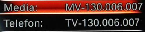

Ich habe meinen 218i am Samstag abgeholt und bei mir ist eine Version mit 130...drauf. Updatedatei ist wohl nicht ganz up to date...lol
Ich schau die Tage nochmal nach der ganzen Nummer. Hab kein Navi drin, nur das Hifi-Paket.
So, hab doch noch mal gleich geschaut:
001-software
