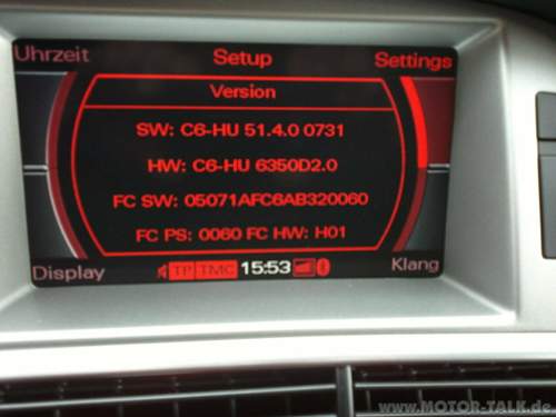

Hallo miteinander,
Sorry, die Frage mit dem MMI ist wahrscheinlich schon 1000 mal gestellt worden, aber ich wage es trotzdem.
bin seit ein paar Tagen ein glücklicher 4F Besitzer, BJ 2004 würde gerne wissen, ob ich das MMI updaten kann. Und wenn ja kennt vielleicht jemand die Teilenr: bzw die Bezeichnung? gab es seit her mehrere Updates?
Habe in meinem Dicken eine Freisprecheinrichtung und frage mich ob ich auch Buetooth Telefone verbinden kann?

dein erster versuch für das update war über den bootloader.
das macht aber die codierung ab werk platt.
diese kann man nur selbst manuel zusammensetzen.
steuergerät 07 anpassungskalan 1
rechne deine ausstatung zusammen und sezte den wert rein.danach reset
wenn alles richtig ist geht dein lenkrad danach wieder.
würdest du in meiner nähe wohnen,hätte ich gesagt kommt vorbei ich mach das.
kenne dein auto ja nicht,da kann ich die extras auch nicht einfach zusammenrechnen.
genau werte gibt dir vcds vor:
STG 07 (Anzeige-/Bedieneinheit vorn) auswählen
STG Anpassung -> Funktion 10
-> Kanal 001 (MMI-Verbauliste)
Verbauliste für MMI-Funktionalität CAR Menü.
+00001 - adaptive cruise control (PR-8T4)
+00002 - Ambientenbeleuchtung (PR-QQ1)
+00004 - acoustic parking system vorn (PR-7X2)
+00008 - acoustic parking system hinten (PR-7X1/7X2)
+00016 - Reifendruck-Kontrollsystem (PR-7K3/7K4/7K5)
+00032 - Schieb-/Ausstelldach (PR-3FE/3FR)
+00064 - adaptive air suspension (PR-1BK)
+00256 - Regensensor (PR-8N3)
+00512 - one-touch memory (PR-4K5/4K6)
+01024 - Sitzeinstellung vorn (PR-3PN)
+02048 - Sitzeinstellung hinten (PR-5Z1)
--->+04096 - Multifunktionslenkrad (z.B. PR-1XW)
+16384 - Telematik (Notruf-System / PR-9ZH/9ZS/9ZV)

kann dir das mmi update machen.
Ich habe beim freundlichen 100€ für das Update incl. 3D Navigation bezahlt.
hat der dir auch die batterie anzeige,den bordcomputer freigeschaltet?
wenn du tel hast,könnte man das sds light freischalten.
Batterie hat er mir nicht freigeschaltet, habe ich aber auch nicht verlangt.
Ja ich habe Telefon und schon mal wegen SDS Light gefragt aber der freundliche meinte das würde er nicht funktionieren.

hast du tel. vorbereitung ab werk? aufnahme für die ladeschahle in der armlehne?
habe das gerade bei mir freigeschaltet und es geht sehr gut. mmi reset nicht vergessen....
Habe auch nur die Bluetooth schnittstelle in der mittelarmlehne.
geht beim 2G die richtige 3D darstellung freizuschalten oder meinst du Birdview???
