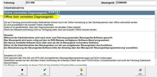

Such dir einen der eine SD hat und Offline Codieren kann, das können die wenigsten.
Die SD zeigt dir ob es was gibt und macht diese dann.
Offline-codorung
