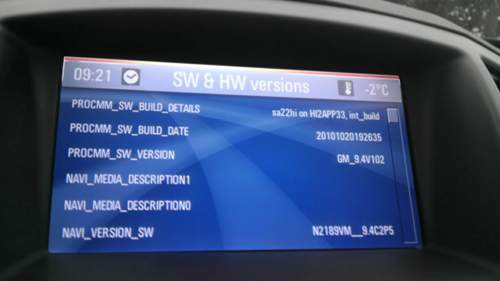

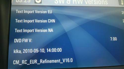

wenn es so grausig ist, warum bestellen dann immer noch leute ihren insignia mit dem navi??
irgendwie passt da einigen nicht zusammen. ich fahre derzeit ein leihauto opel insignia st mit dem navi 900il und habe weder mit dem navi , musik oder tel probleme......
gruss reini
wie ist der softwarestand? kannst den bitte mal posten?
Beim vor-facelift ist die neueste version v200 für navi 900
Software CD V200 Teile-Nr.: 13464590 Katalog-Nr.: 17 79 366
oder mal fleißig im Netz suchen da soll es da Update auch geben .
