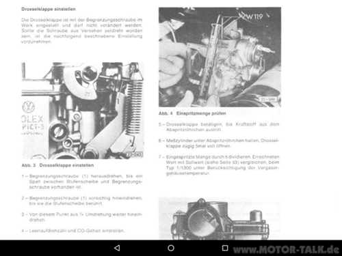

So, nachdem ich jetzt meinem Posti ne neue Benzinpumpe eingebaut hab läuft er wirklich gut an, das einzige Problem das ich noch habe ist die Anschlagsschraube ( oberhalb vom Gaszug ) einzustellen. Was ist nun richtig? Die einen schreiben, man sollte sie auf der Untersten Stufe auf Kontakt drehen und dann ca. eine halbe Umdrehung zurück, so das kein Kontakt mehr zur Stufenscheibe besteht. Woanderst schreibt man auf Kontakt und dann eine halbe Umdrehung weiter, das wäre die richtige Einstellung. Hat jemand da nen vernünftigen Link oder ne Erklärung, danke im voraus :-)

Der 30 PICT3 ist ein Umluftvergaser, also exakt so, wie Vari schreibt:
Ab Anschlag eine 1/4 Umdrehung rein!
Ein tipp noch: dass sollte sehr genau gemacht werden, ist die Schraube zu weit rein gedreht, lässt sich der Vergaser nicht mehr richtig einstellen, er reagiert dann kaum mehr auf die CO Schraube; ist sie zu weit raus, kann die Drosselklappe klemmen - also genau machen!

Beim schließen der DK hörst Du, ob die Schraube kontakt hat (klick) oder die DK im Vergaser anliegt (plong). ab da, die besagt. 1/4 Umdrehung rein - fertig
Ich habe zwischen Stufenscheibe und Einstellschraube ein Stück Papier gelegt und die Einstellschraube vorsichtig reingedreht bis das Papier klemmte, dann Papier entfernt und die Schraube noch 1/4 Umdrehung rein.

Ich habe es jetzt mal aus dem original VW Reparaturleitfaden 75 bis 85 raus kopiert, zum Nachlesen im Anhang!
