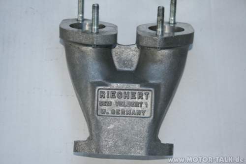

Noch was anderes... wie sieht es mit Ansaugrohren für den Käfer aus,gibts da noch was neues,oder muss man hoffen auf ebay was zu ergattern? (auch Luftfilter)

Die passenden Ansaugrohre gibte es beim RIECHERT. Ist sehr anständige Ware.
Man muß nur auf der rechten Seite aufpassen, daß später der Motordeckel noch zu geht, da diese Ansaugrohre nicht nach vorn "gekröpft" sind, so wie manche neuen für WEBER

uups,
das sind sie nicht....Das sind die hohen. Du mußt die tieferen nehmen, sonst geht der Deckel wirklich nicht zu:D
