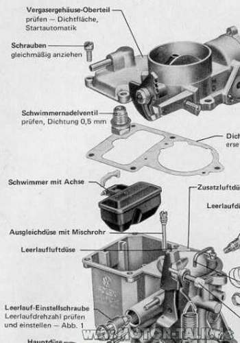

ich habe folgendes Problem und benötige einige Ratschläge von euch :-).
Ich habe meinen Vergaser neu abgedichtet und wieder auf der Ansaugbrücke montiert. Dann hatte ich den Golf angelassen, er lief dann ca. 10 Sec. und ging dann aus. Springt nun auch nicht mehr an.
Ich habe gesehen das beim orgeln oben bei dem, so nenne ich es, kleinem Röhrchen der Sprit rausgespritzt wurde. Der Golf springt nach wie vor nicht an.
Habt ihr eine Idee weshalb er nicht anspringt (trotz gezogenem Schock/auch ohne Schock) und weshalb dort oben aus dem schrägen Röhrchen der Sprit rausspritzt ?

Der heißt Choke, kommt von "Würgen" da man ihm mit der Klappe die Luft abwürgt.
Aus dem Dickem Rohr kommt Sprit?!
Das ist die Schwimmerkammerentlüftung, da darf nichts kommen.
Deckel abnehmen, und schauen das im Schwimmer kein Sprit ist.
Und das Schwimmernadelventil kontrollieren. Das sind eigendlich
die Einzigen verdächtigen wesshalb die Kammer so überlaufen könnte.

Schwimmerkammer ist etwas über 3/4 voll, mehr nicht. Beim Aufsetzen des Deckels den Schwimmer eingeklemmt, bzw was verbogen am Schwimmernadelventil?.
Sonst Deckel wieder abnehmen, Schwimmer bewegen, ob alles leicht/freigängig ist. Hatte schon mal ein Fremdkörper im Nadelventil, so daß es nicht richtig geschlossen hat (durchpusten).

Das Nadelventil ist im Deckel, unter dem Benzinschlauchanschluß (Messingfarbend, mit 12 oder 14 er Sechskannt). Da ist auch der Schwimmer mit so einer Hauchdünnen Blechhebellitis befestigt. Verbiegt man da was, stimmt der Kraftstoffstand nicht, nur halb voll, oder läuft über. Loch im Kunstoffschwimmer hatte ich auch mal, wenn der vollgelaufen ist, kann er ja nicht regeln.

Sollwert fuer Benzinstand: 19.5mm unterhalb Oberkante der Schwimmerkammer (ohne Deckel!).
Unterhalb des Nadelventils sitzt eine Unterlegscheibe, diese gibt es in verschiedenen Staerken und die haben einen grossen Einfluss auf den Schwimmerstand. Diese ist unbedingt gegen das richtige Neuteil auszutauschen.

Foto: Der Vergaser von meinem 1,6 er T 2 Bulli, sollte beim Golf ähnlich sein.
V-vergaser-vw-t2-bulli-1-6-50-ps-as

Ich hatte den Vergaser aufgemacht, da die Dichtung an der Schwimmerkammer undicht war. Da im Dichtsatz-Set eben auch ein neues Nadelventil dabei war, habe ich dieses gewechselt. Auch weitere Dichtungen hatte ich noch gewechselt.
Nach dem Zusammenbau lief mein kleiner für 10 Sekunden, bis er den Sprit über den Überlauf rausgedrückt hat. Danach alles zerlegt, düsen gereinigt und wieder auf die Brücke montiert. Danach hatte ich gesehen, das er auch an der Drosselklappenfeder (Ich hoffe das ist so richtig beschrieben :-) ) undicht ist und ganz leicht am "Schwitzen" war.

Der Schwimmer muss das Nadelventil nach oben drücken, damit eben kein Sprit mehr in die Kammer läuft, richtig ?

Genau so ist es.
Er ist beim 2. Anlauf entweder wegen einem Montagefehler oder der fehlenden Unterlegscheibe ueber gelaufen.
An der Drosselklappenwelle schwitzen sie alle. Wenn dein Profi etwas drauf hat, spannt er den Vergaser in die Drehbank und bohrt da alles wieder auf Mass.
Die (Mechanische) Benzinpumpe fördert Kraftstoff über den Anschlußstutzen - Nadelventil - in die Schwimmerkammer. Ist der richtige Höchstststand in der Kammer erreicht, drückt der Schwimmer das Nadelventil zu (wie bei der Toilettenspülung). Gibst Du Gas, holt der Motor sich den Kraftstoff über die (Haupt)Düse, der Kraftstoffstand in der Schwimmerkammer sinkt ab, und es kann wieder Sprit nachlaufen. Also ist das ein einfacher Regler.
