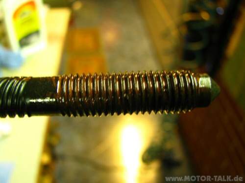

HeikoVAG macht es, Weberli macht es nicht. Ich habe mir dazu folgendes überlegt.
Bei der Motorenfertigung wurde beim Bohren und Gewindeschneiden in den Block reichlich Bohremulsion verwendet. Die Bohremulsion kühlt und schmiert die Schneidwerkzeuge. Danach wird alles mit Druckluft getrocknet. Aber in den Gewindegängen bleibt ein dünner Ölfilm zurück.
Wenn wir die Bohrungen mit Bremsenreiniger reinigen und entfetten, sind sie völlig sauber. Daher habe ich die Gewinde der neuen Schrauben dünn mit Caramba mit MoS2 besprüht.
Wir sind in einem technischen Forum und diskutieren so lange, bis wir die beste Lösung gefunden haben. Dabei helfen uns die vielen Erfahrungen, die die einzelnen Mitglieder gemacht haben, und die technischen Unterlagen der Teilehersteller.
Ich lese immer wieder, dass heiß über Fragen diskutiert wird, die bei eigener Reparatur wenig kosten. Typische Beispiele dafür sind der Zahnriemenwechsel, der Getriebeölwechsel und die Zylinderkopfschrauben.
Zuerst einmal etwas Grundsätzliches. Die Schrauben beim Golf sind abgemagerte Dehnschrauben. Sie werden wie diese über die Streckgrenze hinaus gelängt. Stahl ist bis zur Streckgrenze vollkommen elastisch. Dieser nicht elastische (plastische) Teil der Dehnung bleibt auch nach dem Herausschrauben so. Die Schraube ist damit länger geworden. Diese plastische Längung ist notwendig, damit unter allen Betriebsbedingungen des Motors die Spannkraft der Schraube nicht unter einen Mindestwert rutscht.
Nach jedem Motorstart wird die Schraube wieder gedehnt, weil der Alukopf durch die Erwärmung sich in alle Richtungen ausdehnen will. Die Schraube steht dabei unter einer Zugschwellbelastung und einer Biegwechselbelastung. Bei einer Schwellbelastung steht ein Teil unter einer dauernden Grundkraft. Eine betriebsbedingte Kraft nimmt wechselweise zu und ab. Nur eine bestimmte Zahl solcher Wechsel kann ein Teil ertragen. Also zählt mal die Starts eurer Golfs zusammen. Wenn einer seinen Golfmotor immer schindet, ist die Belastung besonders groß. Schinden heißt sofort volle Last nach dem Starten (besonders schlimm im Winter) und immer Höchstgeschwindigkeit auf der Autobahn.
Eine gebrauchte Schraube mit vielen Lastwechseln ist gelängt. Sie muss aber beim erneuten Anziehen zusätzlich noch einmal um die gleiche Strecke gelängt werden, damit sie wieder das gleiche Spannverhalten erreicht. Ob sie das nur kurz oder etwas länger aushält, ist dem Zufall überlassen.
Wollt ihr wegen 30 € dieses Risiko eingehen?

Das war gut, die Blöcke werden zwar nach dem Bohren nochmal komplett gereinigt und entfettet aber die verwendeten Schrauben sind geölt.
Wenn du die komplett trocken einsetzen würdest wird das Reibmoment zu früh zu hoch und die Schrauben sind "zu lose".
Bitte nur drauf achten das nicht im Bereich zwischen Unterlegscheibe und Kopf geölt wird.

Warum nicht einfach so machen wie es vorgeschrieben ist? Der Zettel mit der Anweisung liegt bei fast jeder ZKD bei. Den Grund warum die Schrauben eingeölt werden, hat HeikoVAG ja schon genannt.
die schrauben sollen press liegen.

Guck dir die Vorschrift von Elring an.
Anlageflächen müssen Ölfrei sein. Sonst hast du "Luft (Spiel)" dazwischen, mit dementsprechenden Folgen.

Wo schreibt Elring, dass die Unterseite der Scheibe ölfrei sein muss?
Hast du mal den Link. In der Anweisung von Elring die ich habe ist zwar nur an der Oberseite die Ölkanne abgebildet, aber das Öl benetzt doch dan auch die Unterseite, die Scheibe hat doch reichlich Spiel auf dem Schaft.
Reinz schreibt explizit von beiden Seiten ölen. Siehe Bild im Anhang.
Steht auf dem Zettel der der Kopfdichtung beiliegt.
Muss mal sehen, ob ich den irgendwann mal finde.
Steht aber exakt so drauf.
Macht im übrigen auch Sinn, da sich nur die Schraube auf der Scheibe drehen soll.
Ein Drehen der Scheibe auf dem Kopf ist unnötig und unerwünscht.
Das Öl benetzt weiter unten nichts, da man nur einen dünnen Ölfilm auftragen soll.
Dieser soll nicht nach unten laufen.
http://www.ekag1.de/pdf/Motorschaden_D_02-06.pdf
Seite 17, Punkt 6.2.

Die Elring Schrauben haben nicht so ausgesehen, als ob sie schon in der Packung geölt wären. Allerdings habe ich keinen Wassertest gemacht. Wenn das Wasser abperlt, sind die Schrauben eingeölt.
Elring schreibt vor (danke an knacksen):
„Die Schraubenkopfauflagefläche sowie das Gewinde sind vor dem Einschrauben zu ölen, damit die Reibwerte nicht zu hoch werden und die erforderliche Schraubenvorspannkraft erreicht wird“
