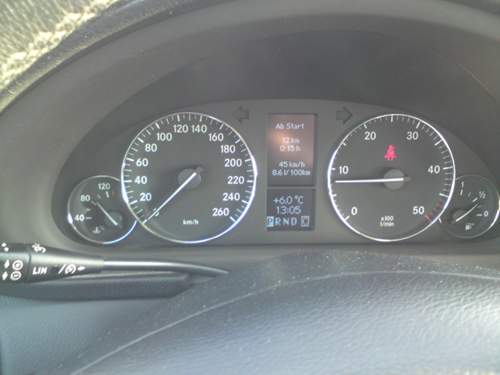

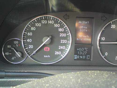

Meine Nadel hebt nach 3 km ab, sprich er hat dann schon 45 Grad. Wenn Deiner das nicht macht dann Thermostat
wechseln. Der Thermostat bleibt bis zum Erreichen der Betriebstemperatur geschlossen - sprich das Kühlwasser verbleibt solange im Motorblock. Und den Thermostaten kannst Du elektronisch noch nicht betrügen, das ist ein rein mechanisch arbeitendes Teil. Zusatzheizer heißt ja nur dass der Motor durch die Common Rail Technik total abgemagert wurde - er benötigt zu Beginn erst mal den Dampf des Zuheizers - daher auch der Name.

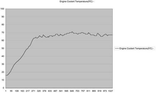

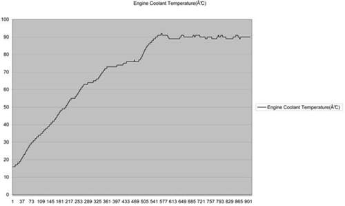

Wenn das Fahrzeug nicht die Temp. erreicht, ist das Thermostat defekt. Wenn die Temp. zwar erreicht wird, aber wieder fällt z.B. auf der Autobahn ist das Thermostat auch defekt.
Mein ELM 327 zeigt die Kühlwassertemperatur an. Vorhin in der Garage zeigt es mir 14° Grad an (Motor aus). So ein Teil kostet 20,00 Euro und kann mit dem PC (Laptop), iPhone (iOS) und Android verwendet werden, solange das Gerät WiFi unterstützt.

Wozu der ganze indirekte Umstand, wenn es ein direktes Messinstrument dafür gibt: das Kühlwasserthermometer. Wenn das nicht ständig steigt und Richtung +80°C marschiert, dann fasst man 2 Minuten nach dem Start nochmal die Kühlerschläuche an, sind die schon Warm, ist der Thermostat defekt.
