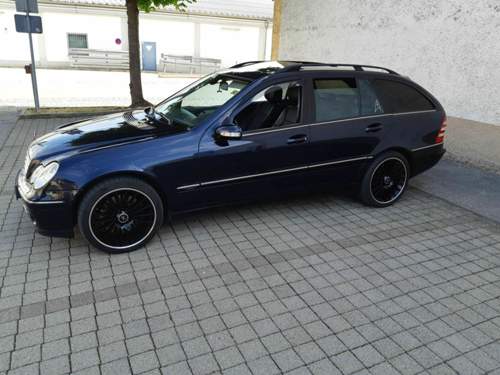

Ich habe mir vor etwa einer Woche einen Mercedes Benz C 240 gekauft BJ 2002 mit 170 PS
Das Auto hat sämtliche Veränderungen genossen, Auspuff Anlage , Bodykit uvm ich habe für jedes Teil das verbaut wurde ein Teilgutachten das ist ja schon mal von Vorteil oder (?)
Was mir Sorgen macht ist der Auspuff der ist ziemlich laut, sollte ich mit dem Auto mal zum tüv fahren und das Ganze überprüfen ob es erlaubt ist so zu fahren oder muss ich mir da keine Sorgen machen ?

Hier wird wieder was gefaselt.. Ein Gutachten nützt dir genau gar nichts in einer Kontrolle. Ein Teile Gutachten ist für den sachverständigen um ein Gutachten zur Wiedererlangung der Betriebserlaubnis zu erstellen. Damit fährst du zur Zulassungsstelle und lässt die Änderungen in den schein eintragen. Erst DANN ist dein auto legal.
Anders verhält es sich mit ABE - allgemeine Betriebserlaubnis. Diese sind ohne Eintragung gültig wobei die sich meist nur auf ein teil beziehen und der Rest muss in serienzustand sein. Wenn ich lese "Felgen und Fahrwerk" hat sich das mit der ABE erledigt, dann ist die einzelabnahme fällig.
Also: steht im schein nichts von irgendwelchen teilen die eingetragen sind, ab zum TÜV und hoffen, dass alles so verbaut wurde um es einzutragen zu können. Mit dem Kauf von so nem Hobel kann man ganz schön daneben greifen wenn man keine Ahnung hat.

selbst eine ABE würde Dir nichts nützen, weil die immer nur für ansonsten serienmäßige Fahrzeuge gelten. Die verschiedenen Einbauten beeinflussen sich gegenseitig. Teilegutachten sind notwendig für eine Eintragung, sind aber für sich nicht ausreichend.
Du musst also zum TÜV. Auf dem direkten Weg zur Abnahme darfst Du auch fahren. In Deiner Zulassungsbescheinigung ist jetzt noch nichts eingetragen. Lass alle Änderungen ordentlich abnehmen.
Es ist im Übrigen nicht so, dass bei einem erneuten Verstoß Deine Fahrerlaubnis sofort entzogen wird. Es würde aber, bei einem A-Verstoß mit Punkten, eine MPU angeordnet. Erlöschen der ABE wegen Umbauten ist nur ein B-Verstoß.

Ich habe gerade mit dem tüv telefoniert der Auspuff ist von Magnaflow und hat eine E Nummer also muss der nicht eingetragen werden. Ich mache mich jetzt trotzdem mal auf den Weg zum Tüv und lasse den Rest durch checken.
Ich habe hier noch etwas interessantes gefunden in den Unterlagen ist das zulässig ?
also in deinem Fahrzeugschein ist nix an Zubehör eingetragen, gar nix. Auf dem 2. Foto sind irgendwelche Alufelgen und Reifen eingetragen.
Und wie schon gesagt bei Teilegutachten steht drin ob man damit zum Tüv muss, bei einem Bodykit ist das sehr sehr wahrscheinlich.
Das der Auspuff eine e-Nr hat bringt dir auch nix wenn er laut ist wie sau (wahrscheinlich manipuliert) oder wenn nur der Endtopf eine e-Nr. hat der Rest aber auch verändert wurde. Einen 240er von MB bekommt man nicht so schnell so laut
Kurz gesagt ab zum Tüv und alles eintragen lassen, wobei ich mich nicht darauf verlassen würde das das alles so ohne weiteres klappt. Abgelaufene Gutachten, Gutachten die sich Gegenseitig beeinflussen usw.
Aber selbst wenn du alles eingetragen hast ist das noch keine Garantie das du keine Probleme bekommst. Wenn die Polizei dich anhält und eine Überprüfung veranlasst kann ein anderer Tüv Prüfer nämlich wieder zu einer ganz anderen Meinung über die Rechtmäßigkeit des Fahrzeug kommen. Ist Gang und Gäbe bei stark veränderten Fahrzeugen.
Kurz gesagt diese Kirmesbude ist in deiner Situation das ganz falsche Fahrzeuge. Aber vielleicht täusche ich mich ja auch und das ist ein hochwertig veredeltes Fahrzeug, mach doch mal ein Foto von der Kiste.

Je nach dem wie stark er verbastelt ist, vllt kannste ja was rückgängig machen. Damit würdeste dir und deiner Umgebung einen Gefallen tun. Besonders die Lautstärke kommt bei den grün-weißen überhaupt nicht gut. Also, zumindest vllt die Tröte hinten wieder bereinigen, den Rest (wenn möglich) eintragen lassen.
