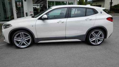

Ich fahre eine 8,5 x 20 Zoll Felge, ET52, Spurverbreiterung 13 mm je Seite, Tieferlegung 20 mm
und es ist absolut keine Änderung am Radhaus oder Karosserie erforderlich.
Hab mal ein Foto angehängt und man sieht, das "Luft" zwischen Reifen und Radhaus bei einem SAC wie dem X2 nun wirklich nicht das Problem ist.
Eintragung ist aber auf jeden Fall erforderlich.
