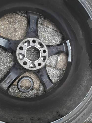

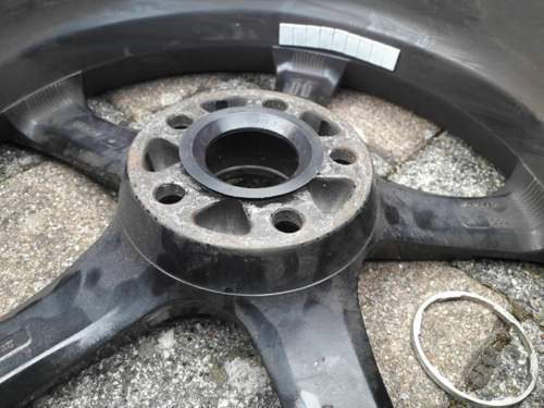

sooo, die Zentrieringe sind da, gleich mal das Rad weggebaut und gesehen, da ist ein Zentrierring drin aus Metall, den kann ich ausbauen und den anderen einbauen, allerdings geht der neue aus Plastik nicht ganz rein (siehe fotos) So kann ich das Rad ja nicht festschrauben der Zentrierring sollte komplett in der Felge verschwinden, tut er aber nicht. Habs mit dem Gummihammer probiert aber da geht nix mehr...
Der Ring passt perfekt auf die Nabe und auch in die Felge vom Durchmesser, aber die aussparung in der Felge ist zu klein für den Ring... so ne kacke.
Also hab die Räder jetzt vorne nochmal fein säuberlich wie hier beschrieben montiert. Kann mir aber nicht vorstellen das es an der Montage lag, denn die Reifen wurden ja von der Werkstatt entwuchtet und wieder montiert.

Wenn ich mir die Fotos anschaue, meine ich zu erkennen, dass die grauen Ringe auf dem zweiten Foto, vom AußenØ in die Dreieckstaschen hineinragen. Die passen meiner Ansicht nach nicht zu den Felgen. Da könnte man aber auch selbst drauf kommen, wenn man sich das genauer anschaut oder mal misst. Eventuell kann man den Rand weg schleifen.
Themenstarteram 14. April 2018 um 15:19
ich hab exakt die Angabe aus dem Felgengutachten übernommen und dementsprechend die Zentrierringe mit derselben Angabe gekauft?! Aber ja das da was nicht passt sehe ich auch^^
