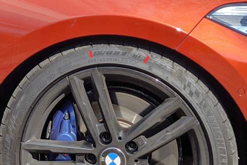

Schau mal in deinem COC Dokument.
Folgende Reifengrößen stehen da drin:
225/40 R18 88Y
245/35 R 18 92Y XL
Auf der HA musst du eh einen Lastindex 92 und XL fahren.
Härter als RFT sind die NonRFT auf jeden Fall nicht.

Habe im COC nochmal nachgeguckt, da stehen tatsächlich 2 Größen für 245/35
Einmal 245/35 R18 88Y
Und 245/35 ZR18 92Y, aber halt ohne XL.
Der 225 steht aber nur mit 88Y drinnen.
Aber ich meine tendenziell ist ein höherer Lastenindex ja eh immer erlaubt, auch ohne extra Abnahme. Ich wollte nur wissen, ob das eventuell einen Nachteil haben könnte.
