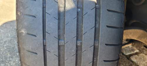

ich habe auf meinem 330e xDrive Touring die Sommerreifen von Bridgestone Turanza T005 drauf.
Vorne 225/45 R18 95Y Hinten 255/40 R18 99Y, Sternmarkiert und Runflat.
Leider musste ich feststellen, dass die beiden Vorderreifen an der Außenschulter total hinüber sind und auch die Hinteren nicht viel besser aussehen.
Fahrleistung bis heute ca. 30Tkm.
Nachdem mir das Abnützen der Außenschulter sehr komisch vorkam, habe ich meine Freundlichen angesprochen. Der meinte diese Abnützung sei nicht unnormal und für einen Runflat fast schon fast typisch. Die Turanza T005 sei auch besonders anfällig für das Abfahren der Außenschulter.

Ok, der Wagen ist eh seit heute bei Freundlichen und soll Morgen vermessen werden.
Anschließend kann ich hier Bilder laden, damit man sich ein besseres Bild machen kann.
Um auf Deine Frage zu kommen, portimao.
Vorne: In der Mitte so um die 4 mm und Außen geht es aber gegen 1mm.
Hinten: In der Mitte so um die 5mm und Außen ca. 3mm
Wie gesagt, Morgen lade ich Bilder und kann dann auch genauere Zahlen liefern.

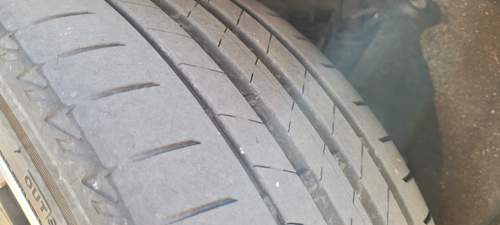

Hallo zusammen, Hallo milk,
Hammer, dass Du die gleiche negative Erfahrung gemacht hast.
Heute war das Fahrzeug wie geschrieben in der Werkstatt unteranderem wegen dem „Eigenleben der Wischersteuerung“, siehe anderen Thread.
Wegen der Reifenabnutzung wurde das FZ vermessen. Die Werkstatt sagt: Alles in Ordnung.
Damit Ihr Euch noch ein genaueres Bild machen könnt, lade ich noch ein paar Bilder.
Bin gespannt was Ihr dazu sagt.
LG

mit alles in Ordnung läßt du dich abspeisen? Hast du die Vermessung bezahlt? Da gehört ein Vermessungsprotokoll ausgehändigt und Infos über die Werte und ob etwas eingestellt wurde.
Es kann eine Kombination aus miesen Reifen und ungünstig eingestelltem Fahrwerk sein, was verschärfend wirkt.
Die hinteren Reifen sind rel. normal abgelaufen. Die vorderen, zumindest nach Bild, etwas unterschiedlich die Außenkanten. Die Verschleißanzeiger (diese Stege) sind 1,6 mm, also müssten so noch ca 2,8 mm Profil drauf sein, (nach Bild) kann auch täuschen. Mit etwas höheren Luftdruck hätte man es etwas entschärfen können, allerdings sind die Bridgestone ziemlich unkomfortabel.
Wie schon mal geschrieben, würde ich diese Bridgestone Reifen nicht freiwillig und auch nicht mit vorgehaltener Pistole auf mein Auto aufziehen lassen. Meine Pirelli Zero haben vorne noch 4,5 mm und hinten ca 4,3 - 4,4 mm von 6,8 (neu) bei 35.000 km und super gleichmäßig.
Freundliche Grüße
