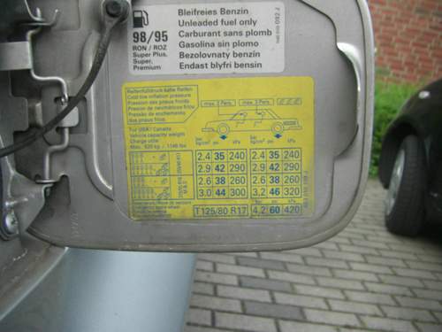

Ich habe meine Sommerreifen 225 18Zoll montiert und diese mit dem max. Luftdruck von 50Psi befüllt. Leider mußte ich beim Fahren feststellen das das Fahrzeug unruhig läuft. Meine Frage nun: Liegt das am max. Luftdruck oder sollte ich die Reifen mit den Felgen nochmals wuchten lassen? Die Reifen wurden über den Winter übereinander (waagerecht) gelagert was meines wissens in Ordnung ist oder?? Bei Geschwindikeiten um ca. 50- 60km/h & 90- 100km/h ist sehr stark zu spüren.Würde mich freuen wenn mir jemand von Euch weiterhelfen könnte. Vielen Dank schon mal und schönes Wochenende!!

morgen,
Also 50PSI = 3,44 Bar
Das ist natürlich deutlich zu viel.
Aber wieso machst du den maximal wert drauf?
Du lädst doch dein Auto auch nicht standartmäßig IMMER bis anschlag voll.
Du kannst also bedenkenlos auf 2,5bar oder 34PSI runter gehen.
Alles andere ist quatsch
3,4 Bar wäre nur richtig wenn du das Fahrzeug voll auslastest.
Ansonsten sind die 2,5 Bar richtig.
Wie äußert sich denn die Unruhe?
Genau in welchem Geschwindigkeitsbereich?
Zittert das Lenkrad? Spürst du ein vibrieren, bzw. zittern im Hintern?
Immer, oder beim bremsen, oder beim beschleunigen?
Grundlegend hast du richtig gelagert, aber es ist meist besser neu zu wuchten.
Also selbst bei 5 Personen mit Gepäck und Anhänger hinten dran, schreibt Audi deutlich weniger als 3,4Bar vor.
50PSI ist das Maximal wert den der Hersteller des Reifen freigibt.
Das hat ja nichts mit dem Auto zutun.

Ich weiß nicht wieso hier nur über den Luftdruck diskutiert wird.
Das ist sicher nicht der Auslöser seines eigentlichen Problems, auch wenn er einen völlig falschen Druck rein gemacht hat. Aber ohne genauere Fehlerbeschreibung, um die ich ja bereits gebeten hatte, wird das nix mit der Ursachenforschung. 😠
Wie soll man denn bei so pauschalen Fragen helfen ??? 😕
Er hat Vibrationen zw. 50 und 60 bzw. 90 und 100 km/h. Soll er es aufmalen?
Wuchten lassen schadet nie, das ist auch zunächst mal die preisgünstigste Option. Wenn der Reifen in der Wuchtmaschine läuft kannst du auch mal schauen ob du mit dem bloßen Auge ein Eiern, also nen Höhenschlag sehen kannst.
Geht's noch pauschaler?
Das hab ich schon gesehen,
Aber es wäre ja mal interessant zu wissen wo er die Vibration spürt.
Ich glaube nicht das es überall vibriert und bestimmt auch nicht bei beiden Geschwindigkeiten gleich.
