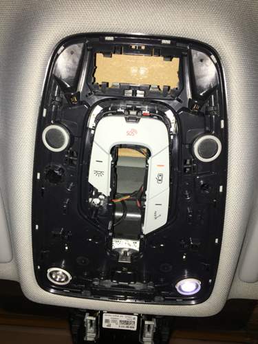

So,
Für alle die es interessiert: Umbau erfolgreich abgeschlossen.
Danke noch mal an Magnoangemon für die Teile-Nr.
Hab die Teile am Donnerstag bestellt und Freitag abgeholt. Heute dann innerhalb von 20 Minuten umgebaut.
Das ganze ist ziemlich einfach.
1) seitliche Abdeckung am Armaturenbrett entfernen
2) drei 8er Schrauben lösen (eine links oben unter der Abdeckung, zwei im Fußraum)
3) Abdeckung vorsichtig aushebeln (oben nur geklippst)
4) dann das neue Ablagefach einbauen, dieses wird einfach nur eingeschobenen bzw. eingehängt.
5) dann die neue Abdeckung wieder 1:1 einbauen wir die alte
6) zusätzlich dann noch die zwei neuen Schrauben im Fach selber montieren.
7) Fertig!
Und ich muss sagen, der Umbau lohnt sich. Das Fach ist riesig! ( 0,5l Cola-Flasche passt sogar rein!)
Anbei noch ein paar Bilder die ich während dem Umbau gemacht habe. Bei Fragen gerne melden...
Gruß Daniel

Ich halte folgendes für problemlos machbar sofern die Kabelbäume bereits liegen da nur module getauscht werden müssten (Spiegel, Einsatz der Schalter im Deckenbereich) und nachcodiert:
- Komfortmittelarmlehne vorn (150€)
- Innenspiegel rahmenlos, automatisch abblendend (165€)
- Garagentoröffner (HomeLink) (235€)
