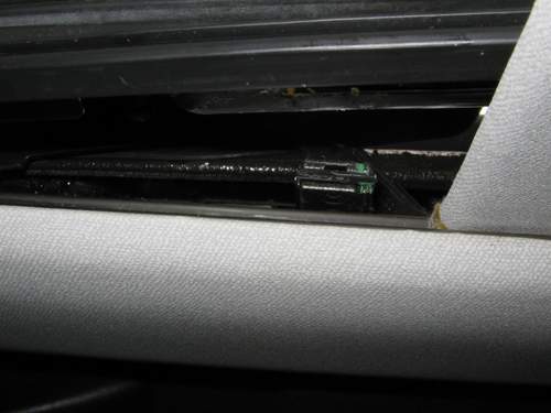

gern möchte ich den innen beweglichen Sonnenschutz vom Schiebedach ausbauen.
Hat jemand einen Link zu einer Ausbauen Anleitung? Ich hatte schon gegoogelt und war bei youtube, leider hatte ich nichts gefunden.
Die Verkleidung hängt herunter und diese möchte ich neu ankleben.
Danke Euch

Ich habe den Ausbau der Innenverkleidung / Sonnenschutz in fünf Schritten beschrieben.
Da es nicht klappt, würde möglicherweise helfen, wenn Du versuchst, das fehlende Puzzlestück in der Beschreibung zu finden.
"Alles genau so gemacht" ist keine hilfreiche Aussage.
In der Anlage ein Bild von den Führungsschienen, die das Faltengummi halten.
Die Schienen musst Du nicht ausbauen, aber nach dem
1. Zurückschieben der Verkleidung bei geschlossenem Schiebedach das
2. Schiebedach in Hubposition bringen
3. Schienen aus den Führungen (Gleitstücken) in den langen Schlitzen auf jeder Seite aushängen.
4. bei lose aufgelegten Schienen das Schiebedach ganz öffnen
5. die Verkleidung nach vorn oben aus dem Fahrzeug ziehen

Dank Pendlerrad für die Hilfe,
ich stecke bei Punkt 3 fest. Echt lange schon rumgemacht und kann die Gleitstücke nicht finden, welche ich aushängen soll.
Da ist alles so fest, ich bekomme nichts ausgehoben.
Besten Dank Dir

Ausheben ist das falsche Wort, seitliches herausziehen trifft es besser.
Auf dem obigen Bild siehst Du jeweils ein Langloch / einen Schlitz in den beiden Führungsschienen.
Bin mal zu meinem Fahrzeug gegangen und hab ein paar weitere Fotos gemacht.
Die oben abgebildeten Führungsschienen halten die Gummibälge, diese sind mit einer angeformten Lippe auf ganzer Länge seitlich in die Nut der jeweiligen Schiene eingedrückt.
Schiene und Faltenbalg muss man nicht trennen, kann aber deshalb von der Schiene (schwarz eloxiertes Alu) nur die Kante unterhalb des Gummibalgs erkennen und das Gleitstück nicht sehen.
Das Langloch der Schiene steckt in einer dazu passenden Gleitführung, ein U-förmiges Teil mit Kunststoffeinsatz, dieser sorgt für gutes Gleiten und hält mit etwas Federwirkung im Langloch.
Das Gleitstück sitzt wenige cm vor dem ganz zurück geschobenem Deckel, das U liegt waagerecht mit der Öffnung nach innen.
Die Schiene wird mit etwas Zug am hinteren Teil waagerecht nach innen ausgeklinkt.

Die Verkleidung mit der Faltverdeckung hatte ich schon ab, nur wusste ich nicht, dass die Schiene ausgehangen werden muss. Also werde ich morgen mal versuchen diese Schiene, wo das grüne dran ist herauszunehmen!

Also jetzt muss ich mal ein ganz großes D A N K sagen, mit deiner Beschreibung habe ich es jetzt raus bekommen. Muss mal sehen wie ich es wieder einfummeln kann, aber habe Bilder gemacht, wie es wieder rein kommt.

Die Führungsschienen kannst Du wieder einklicken und das Schiebedach ohne Deckel problemlos nutzen.
Der Deckel wird dann bei ganz geöffnetem Dach wieder eingeschoben.
Mein Bezug ließ sich ohne Beschädigungen abziehen und den Deckel hab ich auch komplett sauber bekommen.
Ich habe einen etwas temperaturfesteren Sprühkleber eines kleinen Anbieters benutzt, Marke weiß ich nicht mehr und die Dose finde ich gerade nicht. Würth hat auch etwas derartiges im Programm.
Die Bezeichnung Sprühkleber bedeutete aber bei dem von mir genutzten Produkt nicht, dass die Fläche von einem Sprühnebel gleichmäßig benetzt wurde. Der Sprühkopf erzeugte eher ein Spritzen mehrerer strahlenförmig austretender Fäden. Ein durchgehendes Sprühen war nicht gut möglich.
Ich habe zunächst auf ausgelegtem Zeitungspapier geübt und kam dann mit kurzen Sprühstößen gut zu einer brauchbaren Verteilung des Klebers.
Ein Helfer ist gut, der Bezug ist nicht zuletzt wegen der Ausschnitte nicht einfach zu positionieren.
Mit dem Ergebnis bin ich sehr zufrieden.
