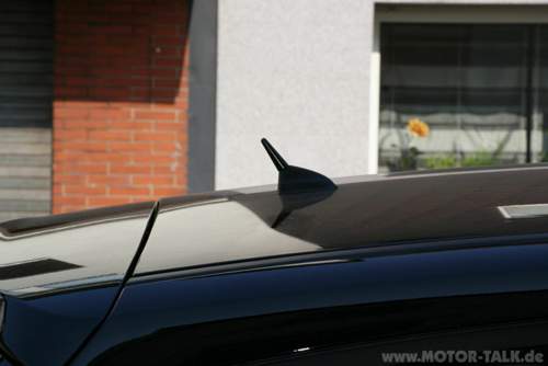

da mein neuer C-Max bald anrollt, wollte ich mal eine Frage los werden.
Ich habe mein Mäxchen mit dem Sony Navi bestellt und bin mit der Stab-Antenne nicht so wirklich glücklich. Ist es technisch möglich die Stab-Antenne gegen die Haifisch Flosse vom S-Max zu tauschen? Farbe (Atlantik blau) würde passen, aber ich weiss halt nicht, ob es technisch zusammen passt (Bohrung, GPS, Anschlüsse usw) und ob ich an die Verschraubung dran komme ohne den Himmel zu demontieren.

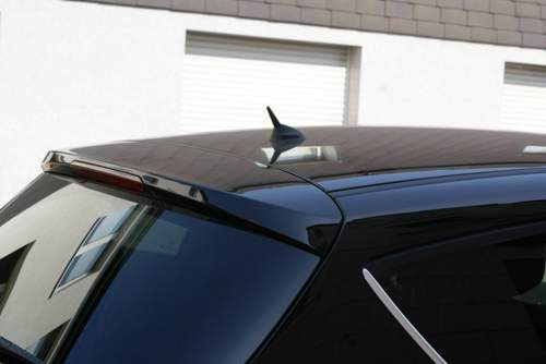

Hab nun auch die lange Antenne getauscht und eine 5cm Antenne angebracht (siehe Fotos).
Das Ford Navi und der Radioempfang - alles super und unverändert zur Serienantenne und diese kann in der Waschstrasse drauf bleiben.
Gekauft bei Ebay inclusive Adapter.

Hallo Martin,
das größte Problem dürfte der Ragioempfang werden.  Beim S-Max und beim Galaxy werden die hinteren Seitenscheiben hierfür mit verwendet.
Hatte auch die Idee und bin zum Meister gegangen, der sagte geht alles aber der Radioempfang ist gestört.
Suche selber noch eine Lösung, warte mal ab ob jemand etwas auspropiert und berichtet.
Georg

Habe bisher gute Erfahrungen mit den Aluantennen, die auf ebay angeboten werden gemacht. Hatte bei einem BMW 1er eine mit 9cm dran und das gleiche nun beim Grand C-Max vor. Mit der langen Originalantenne passt der Wagen nicht in unseren Duplexer.
am 4. März 2011 um 17:53
Habe ebenfalls die 3 cm kleine Antenne von Ebay...extra für den Grand...nun seit 2 Wochen im Einsatz...keinerlei Probleme...

nachdem ich meinen C-Max jetzt ein paar Tage habe, bin ich auch das Antennen Problem nochmal angegangen.
Für die ganz kurzen Antennen aus ebay & Co kann ich mich nicht wirklich erwärmen, da ich, trotz der positiven Eindrücke von cm0815 und belfigor sonst eher nur negative Meinungen gehört habe.
Ich habe aber noch eine andere brauchbare Alternative gefunden. OK, ist nicht ganz so kurz aber immerhin mit 29cm schon besser als die 40cm Peitsche. Diese Antenne ist wohl für den Kuga und GCM verfügbar und passt auch an meinen kleinen C-Max. Empfang in der Stadt einwandfrei, ich wurde aber schon vorgewarnt, dass es evtl in den Bergen nicht mehr so gut sein soll. Dafür liegt die lange Antenne griffbereit unter der Kofferraummatte.
Die Ford Teilnummer für diese 29cm Antenne lautet AM5T-18A886-AA und die Finis Nummer (das ist wohl die Bestellnummer mit der die Händler das Teil bei Ford bestellen) ist 1695502.
Ich habe beim Freundlichen knapp 14 Euro dafür bezahlt, das war mir der Versuch wert.
Der Wagen sieht für meinen Geschmack jetzt viel besser aus. Wer wissen möchte, wie es aussieht - die Bilder von meinem Mäxchen sind bereits mit kurzer Antenne.

Ich hab mir eine Aluantenne geholt, die man ausziehen kann wie einen Zeigestab ;)
Empfangsqualität ist bisher kein Unterschied zu der Orginalantenne zu erkennen.
Kostet 14,90 Euro ;)

hier die Bilder
