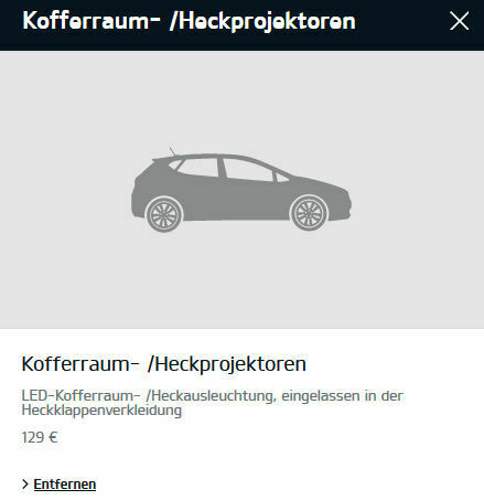

Im Konfigurator gibt es folgende, von einander unabhängige Optionen:
1. "Kofferraum-/Heckprojektoren: LED-Kofferraum-/Heckausleuchtung, eingelassen in der Heckklappenverkleidung"
für 129 €
-> erscheint in der Konfigurations-PDF unter "Ausstattung - Außenausstattung"
2. "LED Kofferraum- und Heckklappenbeleuchtung: Hiermit hat das Suchen in der Dunkelheit ein Ende. Die LED Beleuchtung für Kofferraum und Heckklappe erstrahlt automatisch, sobald der Kofferraum geöffnet wird und bringt somit Licht bis in den verborgensten Winkel."
für 92,78 €
-> erscheint in der Konfigurations-PDF unter "Zubehör - Innenausstattung"
Ich habe dazu jeweils einen Screenshot aus dem Konfigurator angehängt.
Weiß jemand, was denn jetzt der Unterschied zwischen den beiden ist?
Falls jemand eins oder beides davon hat und erklären oder gar ein paar Fotos davon machen könnte, wäre das wirklich toll!
Kofferraun-/Heckprojektoren für 129 €
LED Kofferraum- u. Heckklappenb. 92,78 €

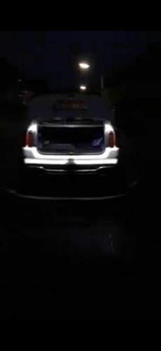

ich habe meinen Sorento Anfang November mit den Heckprojektoren bekommen und möchte diese nicht mehr missen! Mir haben diese Lichter morgens im Dunkeln schon das ein oder andere Mal trockene Füße beschert.
Wo der Unterschied bei den beiden ist, weiß ich leider nicht. Ich kann mir aber auch nicht vorstellen, dass da ein Unterschied ist. Also lt. Liste sind in den knapp 93€ die Steuern schon drin, aber noch nicht die Montage. Vielleicht ist das der Unterschied. In der „alten“ Sorentobroschüre war das Bild mit dem roten Sorento und den Projektoren drin und das war meine ich für 129€.
Leider kann man keine Videos hochladen, daher nur 2 Bilder aus dem Video in verschiedenen Positionen.
LG
Nancy

Ja genau es müsste die für 129€ sein. Auf die Rechnung kann ich leider nicht gucken, da die bei meinem Mann auf der Arbeit liegt.

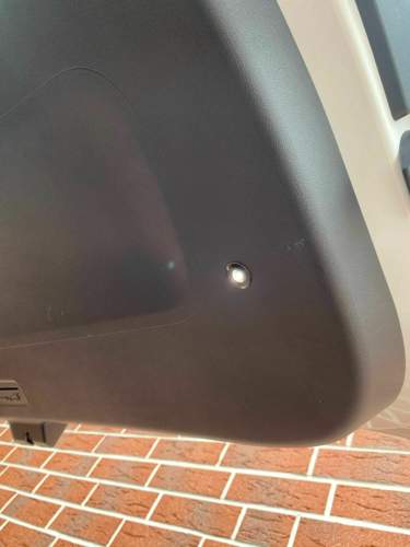

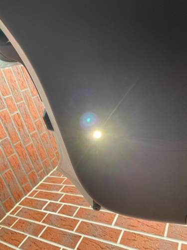

Also es sind um genau zu sein 2 LED. Auf jeder Seite eine. Zusätzlich die normale Kofferraumbeleuchtung. In meinem Fall auch LED.
Ausschalten lassen sie sich nicht. Auch nicht, wenn man die Innenraumbeleuchtung nicht mit den Türen verbindet. Im hellen fällt es aber nicht auf.
Hier mal noch ein paar Bilder.
