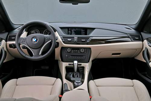

Hallo zusammen. Nachdem ich zahlreiche Beiträge gelesen habe und leider keine Antwort gefunden habe, will ich gerne mal mein Problem und meine Frage an die Profis hier stellen.

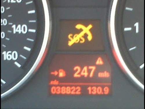

Am Sonntag, nach dem ich das Auto gestartet habe, ist mir aufgefallen, dass die Einparkhilfe (Piepser) kein Ton von sich gibt, obwohl die Einparkhilfe aktiviert wird (leuchtet grün). Erst danach habe ich gesehen, dass Display (Professional) nicht angegangen ist und Radio komisches Geräusch von sich gibt. Das Geräusch erinnert mich an CD-Auswurf, ist aber viel kürzer ca. 1 Sek. und es ist keine CD im Laufwerk drin. Kurze Zeit später leuchtete SOS-Fehlermeldung auf.
Ich habe das Gefühl, als würde das Radio (ich glaube CIC nennt man das) alle 5 Sek. neu startet. Monitor bleibt dabei immer schwarz und aus den Lautsprechern kommt leichtes rauschen, was alle 5 Sek. durch ein leichtes Knacksen unterbrochen wird und das Spiel beginnt von vorn.

Woran erkennst Du die SOS-Fehlermeldung?
es sieht dann so aus
Ah, ok.
Kann jetzt nicht 100% -ig sagen wie der Notruf im E89 umgesetzt ist, möglicherweise mit TCU oder Telematik-Combox. Durch die Anbindung im MOST Bus muss der Ausfall aber definitiv Einträge im Fehlerspeicher generieren.

Wenn das Fehlersymbol im Kombi angezeigt wird, müssen generell Einträge im FS vohanden sein, da das Kombi die Infos bekommt und anzeigt und nicht selber diagnostiziert.

Professional, wie auf dem Bild im 1 Beitrag
