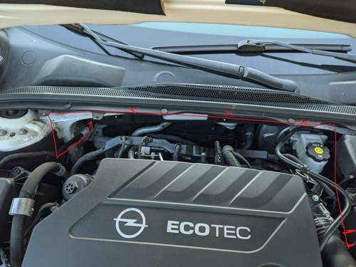

Heute hat mein Insignia endlich besseren Sound bekommen!
Nach sehr viel erfolgloser Onlinerechere bezüglich Powerkabel verlegen, Audiosignal abgreifen, Lautsprecher wechseln usw. habe ich es jetzt mit folgenden Komponenten geschafft:
Endstufe: Audiotec Fischer Helix Match PP82DSP
Adapter und Kabel: PP-AC 52A, Helix MATCH Kabelsatz PP-ISO5
(Dazu noch eine zweite Endstufe für den Subwoofer)
Die Match-Kabel schließt man ganz einfach unterhalb des Handschuhfachs an und verlegt das Iso-Kabel in den Kofferraum. Das Powerkabel ließ sich auch überraschend leicht verlegen. Im Fahrerfußraum oben links neben dem Lenkgestänge ist ein herausstehender „Gumminippel“. Den kann man abschneiden, durchstechen und das Kabel durchführen. Beim 1.5er Benziner kommt man im Motorraum direkt hinter dem Kühlflüssigkeits-Ausgleichsbehälter aus.
Nach dem ersten Einstellen der Anlage (Pegel, Frequenübergänge und Laufzeitkorrektur) klingt alles schonmal ganz ordentlich. Schöne Bühne und deutlich stärkerer Bass.
Es ist also mit wenig Aufwand möglich das Soundsystem des Insignias nach seinen Bedürfnissen anzupassen.
Noch leichter wäre alles mit der Helix Match PP62DSP und einem Match Subwoofer. Da müsste man nichtmal ein Powerkabel verlegen.
Audiotec Fischer hat hier echt ganze Arbeit geleistet. Die Radioeinheit vom Insignia merkt anscheinend keinen Unterschied.
Als nächstes werden die Türen gedämmt und neue Lautsprecher verbaut.
