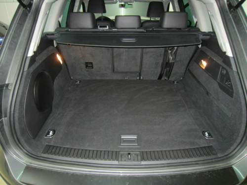

Das Thema Sound im T2 ist bekannt, die Beiträge dazu informieren über Einbauten durch Car-Hifi Werkstätten, bekannt ist I-Sotec oder Helix. Über selbst konfigurierte Einbauten und deren Problemchen ist nichts wirklich zu finden, auch wenn man google quält.
Mein Plan
Lautsprecher
in den Türen neue von Audiosystem zu tauschen + Dämmung / vorn R 165 VW RADION-SERIES 2-Wege Spezial Front System; hinten: CO 165 EVO CO-SERIES Coaxial System
Subwoofer
Audio System SUBFRAME R10 FLAT R-SERIES SUBFRAME
10 Zoll / geht bis 30Hz runter
Verstärker:
ESX Signum 5-Kanal AMP SE-5800
der hat genügend Saft mit 4x 100W Musik an LS (3 Ohm) und 1x 200W an den Woofer
Einbau:
Türverkleidung ausbauen:
dazu habe ich einige wenige Anleitungen gefunden, und hoffe dass keine Nasen abgebrochen, bzw. was beschädigt wird
Kofferraum Seitenverkleidung rechts
dito
Reserveradmulde
hier sollen Woofer und Verstärker Platz finden,
Gemäß Herstellerbeschreibung der Abmaße sollte es möglich sein,
der Praxistest kommt, wenn die Hardware da ist.
Anschlüsse
Audio
mittels
Audio System HLAC Most Plus MOST High-Low-Adapter-Cable
greife ich das Signal ab,
das Signal geht dann über einen
MOSCONI HLA 4 -Kanal (High-Low-Wandler)
per Chinchkabel in den Verstärker
die 4 Ausgangskanäle dann wieder retour zu HLAC
und ein fettes LS-Kabel zum Woofer
Remote Plus Anschluss
das liefert der Masconi auch / signalgesteuert.
Verstärker Stromanschlüsse
dafür gibts ein Kabelkit mit 25mm² Querschnitt
Masseanschluss ist im Kofferraum zu finden
Aber das Plus!!!
über Plusstützpunkte ist nichts zu lesen, führt serienmäßig ein dickes Kabel hinter die rechte Seitenverkleidung? Der originale Verstärker muss ja auch mit ausreichend Strom versorgt werden.
ODER
muss ich an die Batterie???
Im Netz ist garnichts zu lesen, wie man da ran kommt,
also Fahrersitz ausbauen und dann weiter gucken, neben der Batterie sitzt noch ein Modul... aber irgendwo muss ich mein 25mm² Kabel anschließen / ist eigentlich mein größtes Problem
=> wer hat dafür einen Vorschlag

Themenstarteram 16. Februar 2016 um 17:51
Update ;)
Stromkabel sind verlegt,
Sitz ausgebaut, dazu die 4 Schrauben gelöst und nach hinten geklappt
die Batterie kommt zum Vorschein
Teppich zur Seite klappen
4x Schnellspanner des Batteriedeckel lösen und schon kommt die Batterie zum Vorschein.
Das Kabel habe ich so verlegt, dass die Sicherung in Höhe der hinteren Luftauslässe festgeschraubt wird
von da aus geht das Kabel unterhalb der Sitzschiene Richtung Schweller, da wo der Teppich geteilt ist.
Schwellerabdeckung mit etwas Kraft gelöst und Kabel drunter gesteckt.
In Höhe der Sitzbank verschwindet das Kabel unter der Kofferraumabdeckung bis hin zur Reserveradmulde.
Fertig ist der Plus-Anschluss.
Die Masse habe ich von der Karosse abgegriffen,
Loch in eine Strebe gebohrt, metallisch blank gemacht und festgeschraubt.

Nicht schlecht. Aber 25er Querschnitt ist rausgeschmissenes Geld.
Normalerweise werden die Verstaerker direkt an die Batterie angeschlossen.
Wenn Du ueber einen Verteiler gehst und schliesst dort einen groesseren Querschnitt an und davor ist ein sagen wir mal 1,5 Quadrat dann gibt einen Spannungsabfall im Netz davor, bzw. es schmurgelt dir das Kabel weg.
Zudem agiert die Batterie wie ein grosser Stoerfilter gegen Einstreuungen vom Auto.
Themenstarteram 31. Januar 2016 um 14:31
"von der Batterie" hatte ich mir auch vorgesehen,
suche noch nach einer Anleitung,
ja, Fahrersitz abschrauben und dann sitzt da noch die Kunststoffabdeckung über der Batterie, notfalls muss ich den Teppich einschneiden um die Abdeckung abnehmen zu können
und dann, wie es sich gehört, das Kabel direkt an die Plusklemme anschließen, eine 60A Sicherung ist im Kabel dabei.
25mm² wurde in der Bedienungsanleitung des Verstärkers empfohlen,
10mm² waren kaum günstiger und das Kabel ist 5m lang.
Ich wuerde an Deiner Stelle einen Fachbetrieb die Installation machen lassen.
Das Fahrzeug ist ja nicht gerade billig und wenn Du etwas abschiesst oder verbastelst wird's vermutlich teuer.
Update ;)
