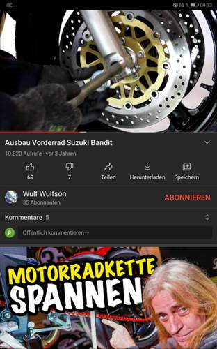

Hab vorhin das Vorderrad bei einer 97ger Bandit 1200 getauscht. Wie wird der Spacer auf der rechten Seite eingebaut? Meinem technischen Verständnis nach mit dem Kragen nach innen (der Kragen drückt auf den Innenring des Lagers, um einen Zusammenschluss beider Lager über die gesamte Länge zu erreichen).
Auf vielen Fotos sehe ich aber, dass der Spacer eher als Dichtung angesehen wird und mit dem Kragen nach aussen montiert wird.
Kennt sich einer mit dem Thema aus?
Danke

https://youtu.be/r9uIoULGLDg
Ab Minute 16 ist schön erklärt was ein Spacer macht.
https://youtu.be/w-wGJMFhZtA
Und hier scheint der Kragen nach innen zu zeigen.
Deswegen bin ich mir unschlüssig.

Wenn und in Fahrtrichtung rechts meinst und das richtige Bild herausgesucht hast, dann sollte die flache Seite nach außen zeigen. Es gibt hier keinen Spacer da die Ache einen Anschlag hat und der sollte an dem Blech anliegen. Damit das Rad in der Mitte läuft, dafür sorgt der Spacer auf der linken Seite. Die Krone oder Kranz sollte also in dem Wellendichtring, sitzen um der das Radlager vor Verschmutzung zu schütz. Wenn du bei deinen verlinkten Videos aufgepasst hättest solltest du das erkennen. Etwa Minute 3:30!

Und instinktiv habe ich den Spacer (oder das Blech) so eingebaut wie im Video bei Minute 3:30.
Aber im Inet habe ich gesehen, dass das Blech öfters anders eingebaut wird.

Ich denk, du hast dir das Video angesehen. Die Krone (mal so gesagt) ist das in der Mitte und der Kranz ist das außen an dem Blech und dieser sollte das Lager abdecken. Anders ergibt das keinen Sinn, also muss Krone und Kranz zum Radlager zeigen, ist doch aus dem Video auch so zu entnehmen.
Themenstarteram 5. April 2021 um 7:39
In dem Video zeigt die grössere Krone (das Ding hat ja einerseits eine kleine Krone, die kaum absteht und auf der anderen eine grössere) zum Lagerinnenring. Er nimmt den Spacer raus und dreht ihn, sodass eindeutig zu erkennen ist, dass die grössere Krone zum Lager hin zeigt.
Ich hab's genauso eingebaut. Bild Nr. 3 und 4 zeigt es auch ganz gut.
