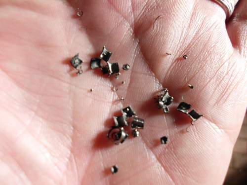

ich bin stolzer Besitzer einer S1000RR von 2012 und habe heute einen Ölwechsel bei knapp 9000km gemacht. Der letzte wurde bei 6000km durchgeführt. Beim Ölwechsel sind mir ein paar Späne dieser Grösse wie auf dem Bild aufgefallen, war nicht besonders viel aber es war halt was an der magnetischen Ölablassschraube, jetzt mache ich mir natürlich Sorgen und habe natürlich viele Meinungen im Netz gelesen.
Und jetzt bin ich so ziemlich gespalten. Ich habe mal ein Fotovon so einem Span angehängt, das war so ziemlich der Grösste.
Vielen Dank ??

Hallo, wenn das graue teil so ein Span ist, ist er wirklich gross.
Dass sich einige kleinere Metallpartikel an dem Magneten absetzen,
(als schwarzer bis leicht silbriger Schlamm) ist mehr oder weniger normal.
Späne im MM Bereich aber nicht. Solange die Maschine gut läuft und sich exakt schalten lässt,
würde ich de nächsten Ölwechsel abwarten. Vielleicht waren das Grate, die bei der Fertigung angefallen sind
und sich jetzt im Öl befinden. Sollte beim nächsten Ölwechsel wieder so grosse Späne vorhanden sein, würde ich mich von der Maschine trennen.

Also ich sehe den Span sehr genau - und wenn ich mir die Größe anschaue....
Kein Problem - wenn es sich um EINEN handelt.
Einfach beobachten - nach der Saison beim Nächsten Ölwechsel!
So nochmal das Altöl durchsiebt, darin habe ich folgendes gefunden (Anhang). Den Ölfilter habe ich auch nocheinmal geöffnet und feinen Metallstaub gefunden.

Ich würde an deiner Stelle weiterfahren und das Ölwechselintervall halbieren. Dann nochmal nachsehen obs besser/gleich oder schlimmer wird.
Mich würde der "Span" in der Größe jetzt erst mal nicht beunruhigen.
--> Fahren und beobachten.

Schließe mich Günni an. Wenn die abgebildeten Späne die gesamte Ausbeute aus Ölfilter und von der Ablassschraube sind, dann ist das nix.
Zahnräder brechen eher ab. Das wären dann wesentlich größere Teile und das Resultat würde man auch merken.
Sorgen würde ich mir machen, wenn die Späne größer und halbmondförmig wären. Das deutet auf ein kaputtes Lager hin, dass sich dann in´s Gehäuse frisst. Wird dann richtig teuer.
PS: Hab das mit dem Kupplungszug erst jetzt gelesen. Wurde das ordentlich repariert bzw. eingestellt? Das wäre schon wichtig. Hat Deine Maschine auch einen Schaltautomat?
Beim ersten Bild den Span sehr genau gesehen? Dann musst Du ein "Wundermonitor" haben der Bilder im nachhinein fokussiert und scharfmacht...
Abgesehen davon ist das zweite sehr gut und wenn das alles ist was aus dem Filter kommt und an der Magnetschraube auch nicht mehr zu finden ist dann ist das eigentlich so gut wie gar nichts...
Späne aus einem Lager sehen anders aus (müssen dabei nicht unbedingt halbmondförmig sein, kommt auf die Lagerart an) und das mit der Kupplung dürfte vermutlich wirklich die Erklärung sein. Allerdings kann man auch ohne Kupplung "geräuschlos" und damit "verschleißfrei" schalten.
