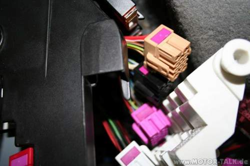

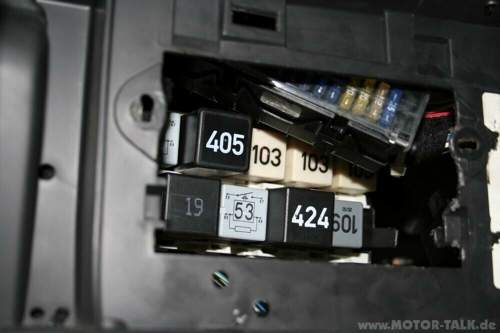

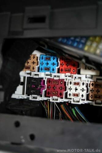

Moin
Viel Spaß beim Schrauben!
Weißt Du wo der Sicherungskasten und der Relaisträger sitzt?!
Da ist nicht viel platzt, ganz auseinandernehmen ist eine "fordernde Aufgabe", wie ich finde.
Unterhalb des Sicherungskasten über den Pedalen ist ein weißer Steckerträger, wo die Kabelbäume mit vielen Steckern verbunden werden, bis dort sollte es reichen und ist auch schon ein Akt für sich.
Den sicherungkasten kann man ja durch die Lucke erreichen, nach oben schieben wenn man 1-2 Kabelbinder am Kabelbaum trennt und mit dünnen Fingern und Spitzzangen kommt man von dort auch an die Relais ran.
Nur kann ich Dir leider nicht sagen, ob dort die Kabel vom G32 ankommen, vermutlich, aber leider bin ich mit dem Stromlaufplan nicht so dicke.
Unten mal ein paar Bilder auf engen Raum.
Mfg
Frank
PS: Die Macht sein mit Dir!
