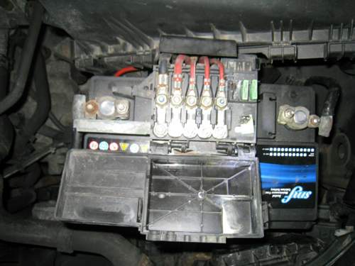

bei meinem A3 1,9 TDI 110 PS Bj 1998 war die Batterie defekt. Bei Kälte nur noch schwer angesprungen - später garnicht mehr. Batterie wurde von mir durch neue ersetzt. Danach ist mir aufgefallen, dass mein Licht (und andere Lampen/Anzeigen) kurz flackert, wenn ich auf die Bremse trete. Ich habe vermutet, dass ich die Polklemmen nicht ordentlich angezogen habe und hier ein zu großer Übergangswiderstand ist. Als ich die Klemmen alle geprüft habe, habe ich festgestellt, dass eine Sicherung (30A Stecksicherung), welche sich in der Hauptsicherungsbox befinden (direkt auf der Batterie), stark korrodiert und schwarz verschmort war. (Die Polklemmen waren alle i.o.)
Die Spannung bricht immer beim zuschalten einer Last kurz ein und stabilisiert sich dann wieder (geprüft nur über Lichtschwankungen).
Kann es sein, dass meine Lichtmaschine sich verabschiedet. Ist es evtl. nur der Regler? Wie kann ich weiter vorgehen?

besorg dir erstmal nen neuen sicherungskasten, heb den alen oder zumindest alle sicherungen die drin sind als ersatz auf.
wie viel spannung hast du denn bei laufendem motor?

ersetz den sicherungshalter kostet nicht die welt. Ist ein bekanntes problem.

Ich denke der defekte Sicherungshalter hat nichts mit dem eigentlichen Problem zu tun, er wurde halt zufällig bei der Fehlersuche entdeckt. Soweit ich informiert bin war es die Sicherung des ABS.
Ich könnte mir vorstellen, dass LiMa oder der LiMa-Regler defekt sind. Messe morgen mal die Ladespannung im Leerlauf und bei mittelhohen Drehzahlen. Vorher gibts Starthilfe.
Für dieses verhalten sind leider auch oft Oxidierte Masseverbindungen zuständig.
Von der Batterie zum Motorblock über dem Getriebe. Einfach mal nachgehen und schauen.

Sehr guter Hinweis. Danke! Ich hab 340TKM runter und da ist so einiges korrodiert. Ich werde das mal Prüfen.
Habe heute mal an der Batterie als erstes die Spannung gemessen:
Motor aus: 12,2V -> soweit OK (Leerlaufspannung der Batterie.)
Leerlauf: 12,9V -> Ladespannung sollte zwischen 13,8V und 14,6V liegen - also ist hier LiMa oder Regler defekt oder Zuleitung mit zu hohen Übergangswiderständen an denen Spannung abfällt und somit nicht mehr genug Ladespannung an der Baterie ankommt.
4000 U/min: 13,3V -> dito
Polklemmen samt Verschraubung, Sicherungshalter und zwei Masseleitungen direkt unter der Batterie sauber gemacht (Korrosion) alles zusammengebaut.
Motor aus: 12,4V -> soweit OK (Leerlaufspannung der Batterie.)
Leerlauf: 14,5V -> Ladespannung sollte zwischen 13,8V und 14,6V liegen - ALLES SUPER
4000 U/min: 14,5V -> dito
Ich denke es war die Verschraubung am Pluspol, mit der per "Blech-Schiene" der Hauptsicherungskasten versorgt wird und über die auch der Strom von LiMa in Pluspol der Batterie fließt.
PS: Den Halter der Verschmorten Sicherung habe ich abgeschliffen un ein bisschen zurechtgebogen - geht auch wieder!
Danke für Eure Tippps. Ich hoffe der Fehler tritt nicht mehr auf. Ansonsten doch eher LiMa.
Ich werde dann berichten!
Vielen Dank für Eure Hilfe!!
