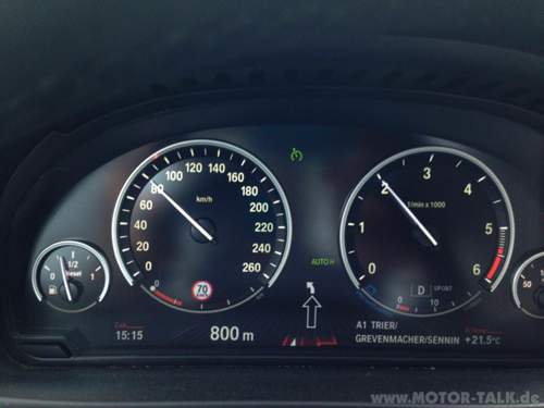

möglicherweise liegt ja ein Bedienfehler vor, ich weiß es nicht und hoffe deshalb hier eine hilfreiche Antwort von den Experten zu bekommen.
Meine Frau fährt einen Golf 7 und hat ebenfalls eine Verkehrzeichenerkennung. Dabei wird das jeweilige "Schild" permanent im Info-Display (Anzeige zwischen Tacho und Drehzahlmesser) und auch permanent im Navi-Display angezeigt. In meinem F11 Baujahr Mai 2014 hingegen wird das "Schild" nur im Info-Display angezeigt und das auch nur in (glaube ich) 2 Menüs (Anzeige Navi und noch eine eigene in der nur das Schild zu sehen ist) Wechsel ich hingegen das Menü im Info-Display ist die Anzeige kpl. weg, da sie im Navi (Professional) überhaupt nicht zu sehen ist. Gibt es da ggf. Abhilfe?

Also nochmals für alle. Es gibt aktuell 3 Versionen des Instrumentenkombis beim F10/11 (siehe auch angehängte Bilder):
(1) Normales Display
(2) Normales Display mit erweiterten Umfängen
(3) Multifunktionales Display MFD
(2) und (3) zeigen SLI immer an, egal welche anderen Informationen im Display einblenden möchte. Version (1) kann die SLI nur anzeigen, wenn keine anderen Informationen des BC angezeigt werden sollen!

Nein, Anzeige im Navi nicht möglich, wenn Du HUD hast, ist dort die SLI permanent.
Also bei mir wird das Schild im MFD und HUD permanent angezeigt.
Kann es sein, dass Du weder HUD ncoh erweiterte Instrumentenkombi noch MFD hast ?
Die Anzeige im MFD hat er doch genannt. Zumindest denke ich, dass er genau die meinte:
"noch eine eigene in der nur das Schild zu sehen ist"
SLI im Instrumentendisplay mit Anzeige Navi funzt nur mit MFD oder erweitertem Display. Das Standarddisplay kann ent oder weder.

Der Threadtitel "Verkehrszeichenerkennung suboptimal" passt auch leider nicht zum Problem. Die Erkennung arbeitet ja einwandfrei, es geht hier um die Darstellung auf dem Kombi-Instrument, wenn man kein HUD hat.
Ich würde von daher den Threadtitel deshalb gerne anpassen: "Speedlimit-Info bei normalen Kombi ohne HUD suboptimal"
Das würde besser passen.

Nein. Ist aber bei HUD und somit auch dem Innovationspaket enthalten.

Wenn ich sehen will, wie es super aussieht, dann setze ich mich in meinen BMW. Die Speedlimit-Anzeige schwebt dank HUD über der Motorhaube, die Anzeige hat (hatte sie auch im 550i) in nunmehr über 4 Jahren bislang ganze zweimal oder dreimal falsch gelegen (Tempo-Schild eines LKWs angezeigt) und ist nun mit der Überholverbotsanzeige nochmals besser geworden.
