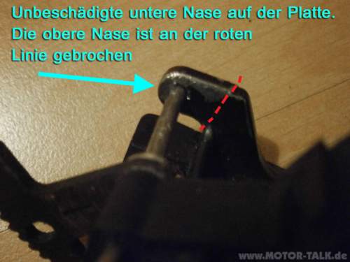

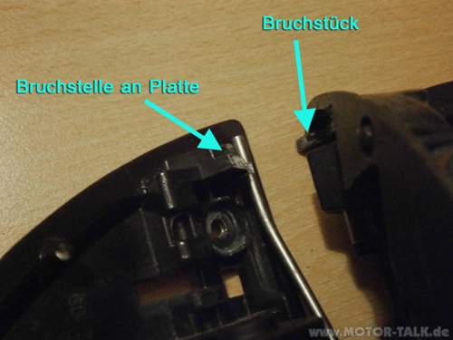

Jungs, ich bin etwas weiter mit dem kaputten Außenspiegel, und ich will unbedingt meine bescheidenen Erkenntnisse mit Euch teilen. Auch mit Fotos, denn es haben so viele Leute das Problem, und Bilder sind Mangelware.
Ich habe jetzt den Spiegel komplett zerlegt. Das Innenleben besteht letzen Endes aus zwei klappbaren Platten mit einem Metallstift. Wie ein groß geratenes Türscharnier, oder wie ein Klapphandy. Kann man relativ gut auf dem ersten Foto erkennen. Die Metallplatte wird mehr oder weniger an der Tür befestigt, die lange Plastikplatte mit der runden Fassung und dem Glas steckt im Spiegelgehäuse drin.
Wenn man das Gehäuse abzieht, sieht man direkt, daß das Scharnier selbst nur aus einer langen Metallstange besteht, die an den Enden von zwei Nasen gehalten wird. Eine Nase oben, eine unten. Diese zwei Nasen, die die Stange halten, sind Teil der Metallplatte.
Bei meinem Spiegel ist die obere Nase gebrochen, und deshalb hat das Spiegelgehäuse nur noch halbherzigen Kontakt mit der Türplatte.
Auf den Fotos sollte man die zwei Nasen und ihre Metallplatte erkennen. Es ist mir wichtig, dass Ihr den Aufbau kennt, denn es ist ärgerlich, dass man wegen einer winzigen gebrochenen Metallnase einen kompletten Spiegel oder das komplette Innenleben kaufen muß.
Nach Gewalteinwirkung brechen in der Regel die Metallnasen, die den langen Metallstift an den Enden halten. Und diese Nasen sind auf der Metallplatte drauf.
Da das abgebrochene Stück vorhanden ist, die Frage: Kann man sowas so schweißen, daß es anschließend wieder hält? Oder vielleicht kleben? Das Stück darf halt nach der Reparatur nicht dicker sein als früher. Lasst bitte mal hören, ob sowas geht.

Doch man kann Alu reparieren.
hartlöten kann man das ganze aber danach muss man innen bisschen aufreiben damit der Stift wieder eingesetzt werden kann.
habe da bei youtube ein paar Videos gesehen über spezielle alulot Stangen gesehen. vielleicht ist das was für dich.
wird wohl nie die gleiche Festigkeit erreichen wie vorher aber ein Versuch ist es wert gegenüber dem kauf eines kompletten Spiegels.
reines Alu kann man schweißen,
aber bei Aluguß wäre mir das extrem neu.
Aber es gibt nicht's was es nicht gibt.
Auch Aluguß kann geschweißt werden. Allerdings ist das löten einfacher für den Hausgebrauch. Aber wenn du erst das Lot und den Brenner (kein Azetylen) kaufen musst, lohnt das nicht.
Pauschal zu behaupten, Alulegierungen sind schweißbar ist nicht korrekt.
Es gibt sowohl Plattenmaterial als auch Gußlegierungen, die schweißbar sind, aber eben auch welche, die nicht schweißbar sind.
Entscheidend für die Eigenschaft "schweißbar" ist die Legierungszusammensetzung.

Danke für die Tipps, Jungs. Ich habe zum Glück bei Egay die Metallplatte gefunden und gekauft. Ich kann den Spiegel jetzt perfekt reparieren. Ich habe aber trotzdem, jetzt eher aus reinem Interesse, die Bruchstelle mit gutem 2K-Epoxykleber und Schraubstock geklebt. Ich werde den Spiegel erstmal damit zusammenbauen und sehen ob, und wie lange, er hält.
Falls es nicht hält, habe ich ja das Original-Ersatzteil. Ich will aber trotzdem mal das Experiment hier öffentlich weiterverfolgen. Wer weiß, vielleicht hilft die Erfahrung ja anderen Usern. In einigen Tagen werde ich ein definitives Urteil fällen können.
ich habe zwar noch keinen gebrochenen Spiegelträger gehabt, konnte aber ähnliche Reparaturen an Fahrrädern oder im Haushalt mit Erfolg folgendermassen reparieren.
Beide Teile in einem Schraubstock fixieren. Ein oder zwei Löcher bohren, (der obere blaue Pfeil auf Bild 4
zeigt schon die Bohrrichtung an) Gewinde schneiden und mit Schrauben (evtl mit Madenschrauben) verbinden. Der genannte Kleber kann zusätzlich als Fixierung verwendet werden.
(Sicherheitsrelevante Bauteile grundsätzlich erneuern)

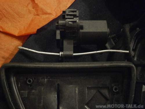

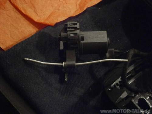

Jungs, kennt sich jemand mit dem Innenleben des Außenspiegels aus? Ich müßte in Erfahrung bringen, ob die Metallwelle, also die Achse, von Werk aus gebogen oder gerade sein sollte. Seht mal die Bilder:
Bei meinem defekten Spiegel Fahrerseite ist die Welle gebogen. Der Ausbau hat so gut funktioniert, dass ich echt nicht weiß, ob das der Normalzustand ist. Ein Blick in den intakten Beifahrerspiegel (so gut es halt mit der Taschenlampe ging) läßt mich allerdings vermuten, dass diese Achse gerade sein sollte. Kann jemand bestätigen?
Welle1
Welle2
Themenstarteram 18. Dezember 2012 um 13:24
Bin eben selber drauf gekommen. Die Achse darf nicht so verbogen sein. Sie sollte gerade sein. Habe das Eisen jetzt im Schraubstock geradegebogen, alles bestens.
Aber meine Reparatur der Metallnasen mit Epoxy war voll der Reinfall. Habe jetzt zweimal penibelst das Brüchstück auf die Platte geklebt, in den Schraubstock, tagelang trocknen lassen, und zweimal ist das Teil beim Zusammenbauen des Spiegels wieder gebrochen. Wenn es beim Zusammenbauen nicht hält, wirds beim täglichen Gebrauch garantiert nicht halten. Epoxy-Experiment gescheitert.
Werde jetzt einfach die Original-Metallplatte einbauen und damit hat sich's erledigt.
