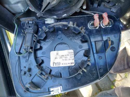

Bei mir geht auch eine Seite nicht, laut Freundlichem ist es das Glas. Da ich automatisch abblendbare Spiegel habe möchte Audi für ein Glas 350€ haben! Ich lebe damit.
Habe mir mal die Steckverbindung am Spiegelglas angesehen, total vergammelt, evtl ist dort der Übergangswiederstand zu hoch. Vielleicht mal prüfen und ggf Kontakte reinigen.
Sicherungen gibt es nicht - das wird von Türsteuergerät aus geregelt - du kannst den Fehlerspeicher mal Auslesen lassen , dort sollte Was abgelegt sein
Entweder wie gesagt Steckerverbindungen oxidiert oder Heizmatte in Glas Defekt.

sorry wenn ich das Thema noch mal hoch hole, aber bei mir funktioniert ebenfalls eine Spiegelheizung nicht.
am Spiegelglas selber hängt es nicht, da ich schon ein neues ohne Erfolg getestet hab. Fehlerspeicher ist leer.
Gibt es eine Möglichkeit die Spiegelheizung bei den doch recht warmen Temperaturen per Diagnose zu testen bzw anzuschalten?

Funktioniert mit VCDS über die Stellglieddiagnose...
werde ich mal bei Gelegenheit schauen und testen.... das müsste da dann im Stg der Beifahrertür sein und dann bei der Stelldiagnose irgendwas mit "Spiegelheizungstest?"
ist sie überhaupt codiert?
ansonsten wäre nämlich auch im Speicher ein Fehlereintrag
codiert ist alles ... die Fahrerseite funktioniert, da dort die Tautropfen nach der fahrt weg sind, auf der Beifahrerseite jedoch nicht
Aber ich kann ja noch mal drüber schauen, vielleicht gibt es ja unterschiedliche Einstellungen in den jeweiligen Tür-STG.
ist im gleichen Byte wie im Fahrer; meine es war Byte 4 bit 0
Korrekt..., siehe HIER
Schande über mein Haupt ... ich hab nur das STG vom Fahrer Codiert, dem vom Beifahrer jedoch nicht! :rolleyes:
