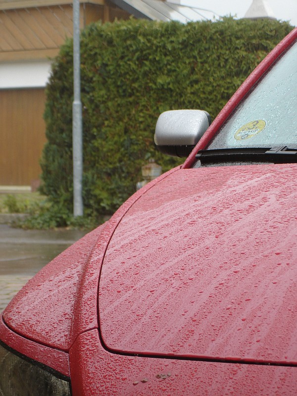

Also, billiger geht an sich nur lackieren... Das ist schnell erledigt und kann mit ca. 40€ (wenn man es selbst macht und auch dieses schafft 😉) maximal berechnet werden. Meine Spiegel werden dieses WE anders aussehen 😉 Nicht silber aber deutlich anders! 😉
folie = 5 euro fürn quadratmeter
zeit = ohne erfahrung ca. ne stunde pro spiegelkappe, mit erfahrung gehts deutlich schneller...
ich würds immer wieder machen (fahr allerdings jetzt wieder standardmässig rum, da mir das silber matt aufn sack ging...)
http://666kb.com/i/bixe35ymi738jzh7d.jpg

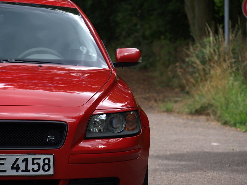

"böser blick" ist übrigens auch foliert:
http://666kb.com/i/bixe4lwvi1vajm389.jpg
