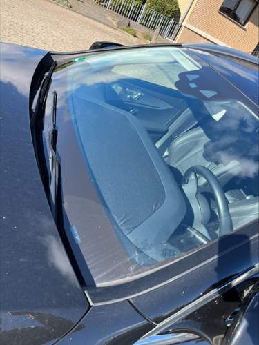

ich habe folgendes Problem:
Bei mir im s213 spiegelt sich massiv die Abdeckung des Armaturenbretts. Ich hoffe man kann mein Problem auf dem Bild erkennen. Besonders störend empfinde ich das Gitter. Eine Veränderung der Sitzposition bringt keine Abhilfe.
Stört euch das auch oder bin ich einfach nur sehr empfindlich? Ich habe auch z.B. Probleme bei anderen Autos, wenn die eine Frontscheibenheizung haben. Diese Drähte würden mich irre machen.

Vlt. liegt es auch nur daran, dass ein falscher Reiniger benutzt wurde und die Abdeckung jetzt etwas glänzt. Ich würde mal einen Reiniger nehmen, der die Abdeckung schön matt hält; z.B. Dr. Wack – A1 Kunststoff-Tiefenpfleger MATT.
Irgendetwas stimmt mit seiner Sitzposition nicht. Wenn er so sitzt wie das Objektiv bzw. Fokus seiner Kamera kann er ja weder Tachometer noch die übrigen Anzeigen erkennen.
Diese Spiegelung habe ich nicht. Ich sitze etwas weiter links (die Lenkradnabe steht mittig zu meiner Brust) und etwas tiefer (sowohl Tacho als auch Drehzahlmesser kann ich vollständig unterhalb des Lenkradkranzes sehen).

Hallo der Winkel war notwendig um die Reflexion einzufangen. Ich werde das mit dem Reiniger mal versuchen vielleicht hilft es.
@mm78 schrieb am 2. Juni 2023 um 13:32:40 Uhr:
Bei einem anderen Winkel ist die Reflexion nicht da. Die Auto-Hersteller betreiben großen Aufwand um genau diese Spiegelungen zu vermeiden.
Das Gitter ist bei mir genauso vorhanden, der Lichteinfall ist der gleiche (Einfallwinkel gleich Ausfallwinkel), aber die Reflexion befindet sich außerhalb meines Sichtfeldes.

ich habe für mich eine Lösung gefunden, falls noch jemand das gleich Problem hat.
Ich habe die geriffelte Abdeckung rausgeholt und mit Lautsprecherstoff überzogen. War eine Arbeit von ca. 15 min und die Spiegelungen sind für mich weg. Somit habe ich auch keine Probleme mehr, falls die Sonne direkt von vorne kommt.
Die Idee habe ich durch ein anderes Mercedes Unterforum bekommen.
