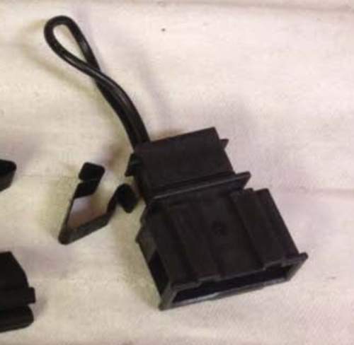

Moin, weiß jemand wie man den elektrischen Spoiler mit VCDS deaktivieren kann, habe und ihn jetzt erstmal abgeklemmt, möchte aber noch die Fehlermeldung beheben. Keine Sorge es ist ein fester Spoiler drauf.
Alle „Anleitungen“ im Internet funktionieren nicht, kann sein, dass es daran liegt, da ich ein Model von 11.2014 habe also direkt aus dem Umschwung von 8j auf 8s

Eigentlich ist das nur ein Häkchen im Stg 09. Elektrischer Spoiler verbaut, Haken weg, fertig
Da muss evtl. noch ein Blindstecker auf das Kabel am Spoiler. Das war jedenfalls beim 8J so. Wird hier, denke ich, genauso sein.
nein rauscodieren reicht aus (oft genug gemacht)
Stg 09
ist in vcds und vcp auch dokumentiert
fehler gibts keiner
stecker können so liegen bleiben
Im Steuergerät 09 finde ich nichts mit elektronischem Spoiler, nur stg. 17 Schalttafeleinsatz aber da passiert nichts
ist definitiv im 09er
und in der aktuellen VCDS version auch drin
womit codierst du?
Schon mit vcds, ist aber schon ne relativ alte Version, werde mal ein Update machen
Besser & kein clone nutzen
