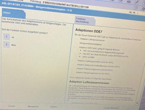

Nach Einbau eines neuen LMM, musst Du die Adaptionswerte zurück setzen.
Guter Tipp, der Einbau ist aber auch schon über 3000km her, sollten sich die Werte normal selber anpassen…..
Eigentlich lernt er durchgehend, würde ich sagen. Aber bin da nicht der Fachmann, steht aber so zumindest in newtis.

Muss mich korrigieren, steht doch nichts von Adaptionen löschen drin. Nur von Fehlerspeicher löschen. :rolleyes:

Ich hab vor 4monaten neuen original LMM eingebaut, Normalerweise nach LMM Tausch musst du Adaption Luftmassenmesser + Mengenmittelwertadaption zurück setzen… bei mir am n57/204ps konnte ich jedoch nur Adaption Luftmassenmesser zurück setzen, bei mengenmittelwertadaption hat er rumgezickt…. Weis bis heute nicht warum
