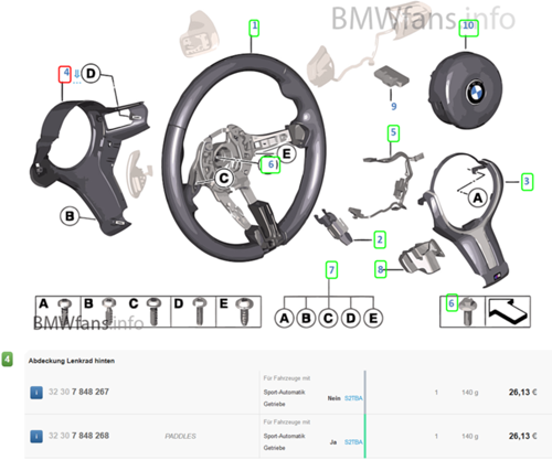

Ich bin gerade an einem F11 LCI (535xd) dran als nächstes Auto.
Der Wagen hat alles was ich will, aber
- keine Sport Automatik
Fragen:
- es ist nur das normale M-Lenkrad (mit ACC) drin, keines mit Schaltwippen
kann man an das bestehende Lenkrad hinten die Abdeckung für Schaltwippen und die Wippen selbst dran machen?
- fehlt der Sport+ Modus?
Kann das nachcodiert werden?
- kann man den Schalthebel einfach gegen den Sport tauschen?

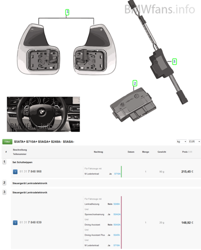

Paddels können nachgerüstet werden, es ist aber eine neue Rückseite der Lenkrad-Abdeckung nötig. Sport-Automatik und ggfs. Sport+ codiert man gerade rein, der Schalthebel ist schnell getauscht. Und ja, die Schaltung reagiert in der Tat anders bei Sport-Automatik.
CU Oliver
Darf ich da nochmal einhaken Oliver ?
Wäre sowas mit Teamview oder Besuch möglich ??
Und Paddles : Habe ich das Richtig verstanden :
Neue Rückseite , Paddels dazu und codieren ? Kein neues Lenkrad erforderlich ?

knapp 330 für die Paddles und die Abdeckung hinten.

Kabelbäume müssen nicht nachgerüstet werden.
Das einzige was du beim neuen Lenkrad beachten musst ist ob du Lenkradheizung hast oder nicht.
Ansonsten klar, M Lenkrad oder Normal. Airbag ist der gleiche.
Wegen der Codierung: Man kann die FA ändern, dann steht bei BMW im PC Sportautomatik als nachgerüstet.
Oder man ändert die Parameter und es beiim für die BMW als "unsichtbar"...
Kann aber durch neue Softwareupdate beim BMW überschrieben werden.
Wenn du aber den anderen Ganghebel einbaust, dann bekommt die BMW immer eine Fehlermeldung beim updaten das der verbaute Ganghebel nicht zum Fahrzeug passt. Hier muss dann die FA angepasst werden...
