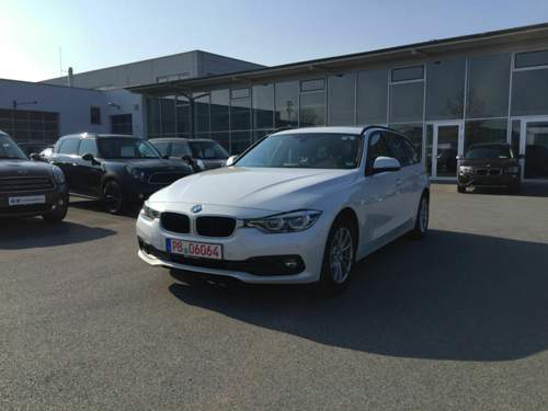

Moin,
weiß jemand ob es möglich ist und wie teuer es ist die Sport-Line Einsätze in der Frontschürze (rund um die Nebler) in einem F31 ohne Line einzusetzen?

Schau mal in den BMW Ersatzteilkatalog:
http://www.bmw.de/.../elektronischer-teilekatalog.html
Hier sind die Zierteile im Bereich des Stoßfängers zu finden:
F31, grapische Teilesuche/Fahrzeugteile/Gruppe 51/51_8505 (Verkleidung Zierelemente vorn)
Da es beim F30/F31 demnach sämtliche Einsätze und Zierstäbe aller Lines einzeln als Ersatzteile zu kaufen gibt, sollte es kein unüberwindliches Problem sein, diese Teile nachträglich einzubauen.
Mein Freundlicher hat mir gerade mitgeteilt, dass für die Umrüstung oder Erweiterung auf das Sportline-Exterieur die Front- und Heckschürze ausgetauscht werden müssten... Kann ich mir ehrlich gesagt nicht wirklich vorstellen. Werde wohl oder übel mir nochmal eine zweite oder dritte Meinung einholen...
Da muss nichts ausgetauscht werden. Die Zier-Elemente sind nur gesteckt.

Ich hatte den Versuch gewagt und es passt leider nicht.
Bei den Lines sind das 2 Teile und zumindest bei der Luxury Variante sind in der Stosstange Aussparungen in welche die Chromteile eingesteckt werden. Wenn diese bei der No Line Stoßstange nicht vorhanden sind (definitiv bei der Heckschürze so) bekommst du die Dinger nicht fest - außer du klebst sie drauf. Auf jeden Fall mußt du auch das schwarze Teil (nebelscheinwerferabdeckung) mit tauschen.
Ist genauso wie mit SWR und PDC. Nachrüsten geht nicht ohne neue Schürze oder basteln.

Und genau diese Einsätze um die Nebler passen auch nicht. Die Stoßstange hat eine leicht andere Innenform. Hat mein Händler schmerzlich austesten müssen.
Trifft das für alle Einsätze der Lines zu oder nur für die Sport?
ich hab mal zwei Abbildungen von NoLine und Sportline aus der fast gleichen Perspektive zusammengebastelt. Vielleicht hilft das auch...
Edit sagt noch: Ich sehe hier äußerlich keinen Bedarf, den Stoßfänger zu wechseln. Vielleicht gibts aber verdeckte Unterschiede
Nach einem Selbstversuch musste ich ebenfalls feststellen, dass es nicht passt.
