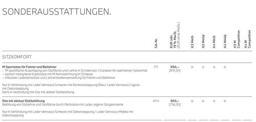

Sportsitze (kein Aufpreis M40i, keine Sitzbelüftung möglich):
Sportlich und komfortabel: Die individuell anpassbaren Sportsitze für Fahrer und Beifahrer zeichnen sich durch zahlreiche manuelle Einstellmöglichkeiten aus, darunter die Sitzlänge sowie die Lehnenneigung. Die gegenüber dem Seriensitz höheren Sitz- und Lehnenwangen sorgen für hervorragende Ergonomie und hohen Seitenhalt auch bei zügigen Kurvenfahrten.
Dank der hochwertigen Polster und Bezüge, der ausgeprägten Seitenwangen und der durchdachten Passform sind die Sitze besonders komfortabel.
M Sportsitze (990,00 Euro, keine Sitzbelüftung möglich):
Die vielfach einstellbaren M Sportsitze mit Schalensitzcharakter und teilintegrierter Kopfstütze bieten Ihnen und Ihrem Beifahrer exzellenten Seitenhalt sowie maximalen Komfort. Zusätzlich lässt sich die Lehnenbreite individuell einstellen und die beiden Kopfstützen sind elektrisch höhenverstellbar. Mit ihrer stark ausgeprägten Kontur und Details wie dem schwarzen M Logo unterstreichen sie zudem den sportlichen Charakter des Interieurs.

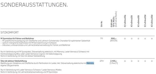

So sollten die Sitze bei meinem Auto aussehen, gefallen mir auch optisch gut.
Was ich gestern nicht mehr gefunden habe, ist die Position die die "Sitzverstellung, elektrisch mit Memory für Fahrersitz 0 €" enthält. Wähle ich die kostenlose Option aus, fliegen die Sitze mit Belüftung raus.
Ich vermute in der Sitzbelüftung enthalten, hab aber spontan nichts gefunden (oder übersehen). Jedenfalls nicht in der Preisliste der M Modelle oder dem Konfigurator. Und auch nicht in meiner Auftragsbestätigung.
