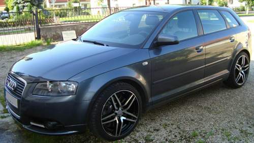

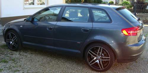

Ich hab mir heute auch mal die 35 mm H&R Federn auf das Ambition Fahrwerk verbauen lassen. Dazu kamen noch vorne 10mm und hinten 15mm H&R Spurplatten drauf.
Ich hab mal ein paar Vergleichsbilder gemacht.

Ist das Foto von deinem A3 schon mit 35er H&R?
Sieht noch so hoch aus... Das höchste vom A3 ist ja 30mm beim S-Line laut meinem Verkäufer im Autohaus...
das Foto von seppel85 ist noch ohne Tieferlegung, da er ja schreibt, er möchte sich die Federn auch noch zulegen.

Ja mein Foto ist noch OHNE!!! Ich hatte "menior" gefragt ob sein Foto vom Sportback schon mit Federn ist oder ohne....
