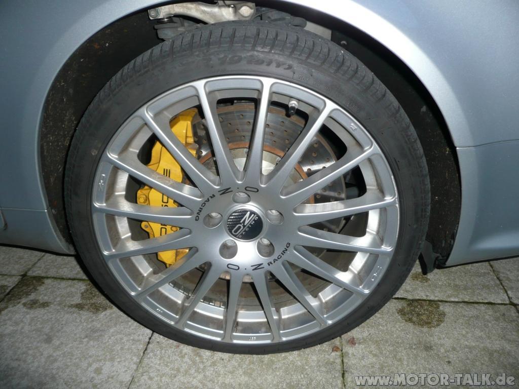

An 64787: Ich habe von Schmid die Aussage, dass auf die 371mm Scheibe die 18-Zöller passen. Werde auf jeden Fal auf 18" hinfahren! Hast Du Bilder von der Bremse vorne? Wie ist der Verschleiß (Beläge, Scheiben)? Ich weiß, ich weiß: Kommt auf den Einsatz/Fahrweise an (1 Runde Nordschleife ersetzen 10.000 km Autobahn). Bin aber trotzdem an Deiner Erfahrung und Meinnug interessiert. Wenn Du was sagen kannst in Richtung "wie original" "halten 75% wie original" oder so was, dann kann ich mit MEINER Fahrweise meinen Verschleiß abschätzen.

Also unter meine 8x18 ET 40 haben die nicht gepasst. Evtl. mit Distanzen?
Also die originalen Scheiben / Beläge haben bei mir ca. 30" km gehalten. Allerdings fahre ich 70/30 AB. Die von Schmid sind bei mir jetzt seit 40" drauf und werden wohl locker noch 20-30" halten. Die Beläge waren nach 30" fällig.
Die hintere Anlage ist lt. meinem AZ jetzt nach 40"km neuwertig....Kannst es Dir also sparen, allerdings hast Du dann halt hinten die gammeligen Audischeiben drinnen.
Hier ein Photo:
http://www.motor-talk.de/.../Attachment.html?...

Danke für's Bild. Sieht so aus, als ob sich da am Übergang Felge / Scheibe jede Menge Flugrost gebildet hat. Auch die Bohrungen sehen ziemlich rostig aus.
Täuscht das oder ist das so?
Falls es Rost/Flugrost ist:
Ist das allgemein üblich bei gelochten Scheiben?
Ich kann mich an keinen Porsche erinnern (den ich gesehen habe, nicht besessen!!!) an dem die Bremsscheiben rostig aussahen.
Kann man was dagegen unternehmen (Außer das Auto zur Sonntagnachmittag-Schönwetter-NachJederAusfahrtPutzen-Ausstellungskiste zu degardieren)?
Gibt's das auch bei anderen Herstellern von Bremsscheiben oder nur bei Schmid?
