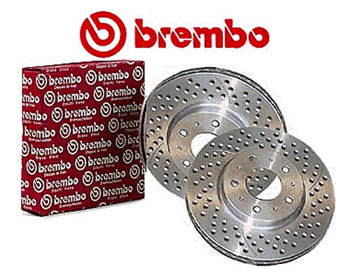

Habe mich entschlossen meinem 320er Bj.7.1999 Sportbremsscheiben zu verpassen,da die orig.erledigt sind.
was haltet ihr von diesen scheiben?
Link: http://www.brakeworld.com/catalog.asp?...(W208)%202%20PAD%20PIN%20REAR%20CALIPER
passen die überhapt auf meinem clk mit originalbremssättel?
kennt die wer oder hat sie verbaut?
werden sie überhaupt eingetragen,oder muss man das nicht eintragen lassen?
will sie eventuell mit orig.Bremsbelegen kombinieren,wenn das möglich ist.
was meint ihr dazu?

Ich rate dir von gelochten Bremsscheiben ab. Diese sind bei manchen schon "gerissen".
Hol dir doch die Ate Powerdisc. Diese passen 100% zu den originalen Bremsbelägen.

Gelochte Bremsscheiben würde ich dir trotzdem nicht empfehlen. "Bei sachgemäßer Handhabung" - Also ich denke nicht, dass du immer im Hinterkopf haben möchtest, dass wenn du mal etwas stärker bremsen musst, dir gleich eine neue Bremsscheibe bestellen musst.
Was machst du, wenn du auf der Bahn mal von 200 auf 50 runterbremsen musst? (Stauende hinter einer Kurve, dir zieht einer links rein) Kann alles passieren. Hol dir geschlitzte und keine gelochten. Google mal Zimmermann Bremsen. Die reißen am häufigsten.
Also ich habe seit ca.2 Jahren die Zimmermann Scheiben mit ATE Belägen drin.
Keine Probleme mit Rissen oder ähnliches. Bremst wie Sau auch bei 250.
Habe davon auch schon gehört, aber diese Herrschaften mit den Rissen haben immer sportbeläge verbaut, die im Betrieb deutlich heißer werden.
Da die "billig" Scheiben nicht Wärmenachbehandelt sind ist das Material unter Spannung und hält diese hohe Temperaturen nicht aus => reißt.
Also wenn "billige" gelochte Scheiben dann mit standard Belägen. Oder gleich richtig, dann Sportbeläge mit mehrteiligen wärmebehandelten Scheiben (kostet aber ein vielfaches).

Hmm dachte ja gerade deswegen.
(da ich mehrmals gelesen habe das die von zimmermann öffters Risse bekommen und ich schon hier bilder gesehen habe von denen mir schlecht wird wie die scheibe aussieht) das ich Brembo nehme.
die Scheiben sehen auch aus als ob die bohrungen grösser sind als die von zimmermann,und das die Brembo wesentlich mehr aushalten.
Vergleicht mal die zimmermann mit diesen Brembo (pic oben)
Diese harten Bremsbelege will ich auf keinen fall,stellt sich nur die frage wie lange (km)halten die mit orig.belege bei gelochte scheiben.
Denke auch das das an den harten belegen liegt das die scheiben schnell kaputt gehen,zumindest die von zimmermann.
sollte es jedoch so sein das die zimmermann mit orig.belegen oder mit ate längere zeit halten sind sie allerdings eine überlegung wert.
will ja die scheiben nicht alle 2 jahre wechseln.
es gibt auch bei santler wärmebehandelte gelochte/geschlitzte scheiben,allerdings für hinten kein abe dabei.Typ RS zb.
wenn man die eintragen lassen kann würde ich diese nehmen.
fahre zwar sehr selten autobahn,aber ich will mich trotsdem 100% auf meine bremsen verlassen können.

ich fahre die gelochten Zimmermann Bremsscheiben mit ATE Bremsbelägen nun seit 80tkm.
Nach ca.50tkm habe ich die Beläge wechseln müssen (bin bei ATE geblieben) und nun nach 80tkm sind die Scheiben an der Verschleißgrenze und müssen gewechselt werden.
Ich kann keine Risse erkennen, und werde die gelochten Zimmermann Bremsscheiben wieder einbauen.
Leider habe ich für die HA des 320er immer noch keine gelochten mit ABE gefunden :-(
Wer eine günstige Bezugsquelle für die Zimmermann-Scheiben hat, kann sie gerne hier posten... :-)

Sorry Alex, aber hier liegst du GRUNDFALSCH!
Das ist ja das Problem der "normalen Standardbremsen". Ihr Reibungskoefizient ist zu niedrig. Mit anderen Worten:
Wenn die Bremsklötze am Ende ihrer Reibung ankommen, also keine Bewegungsenergie mehr in Wärme umwandeln können, dann klemmen sie die Scheibe fest und die Räder bleiben stehen. Gute Sportbremsklötze haben einen deutlich höheren Reibungskoefizienten. Das bedeutet, wo andere Bremsen schon blockieren, verzögern diese Klötze noch, verwandeln noch mehr Reibung in Wärme. Ihre Neigung, die Bremsscheibe festzuklemmen, ist deutlich niedriger. Dies ist völlig unabhängig vom Bremssattel und liegt allein begründet im Reibverhalten zwischen Bremsscheibe und Bremsklotz.
Als ich noch meine Red-Stuff von EBC drinn hatte... wenn ich da bei vollem Speed voll in die Eisen mußte, da sprang das ABS sogut wie nie an, aber das Auto bremste extrem, deutlich stärker als mit Serienklötzen. Es war, als würde das Bremspedal reingezogen und sich die Wirkung noch verstärken. Und je wärmer die Bremse war, umso heftiger bremste sie. Nach rückrüstung auf Serienklötze war ich schwer erschüttert, die Bremse hatte deutlich an Leistung verloren.
Und, der Sinn in gelochten oder geschlitzten Bremsscheiben liegt einfach darin, das bei "Wasserfahrten" und einer Bremsung der Wasserfilm auf der Bremsscheibe schneller abgebaut wird und die Bremse eher greift. Wer schon mal im Regen gefahren ist und bei 150 eine Notbremsung machen mußte, der weiß, was ich meine.
Und, gelochte Scheiben neigen nicht alle zum reisen, denn sonst würde Porsche diese nicht serienmässig verbauen. Übrigens sind bei großen Mercedes-Typen gelochte Scheiben Serie.
Die behandelten Sandtler-Scheiben wären natürlich erste Wahl... aber für Otto-Normalfahrer unnötig.
Leichti
Wenn der Reibungskoeffizient niedrig ist heißt das nur das du eine Höhere Normalkraft des Bremszylinders brauchst um gleiche Reibkraft zu erzeugen. Reibungskraft = Reibungskoeffizient * Normalkraft
Offensichtlich reicht der Reibungskoeffizient bei den Standardbremsen aus um die Reifen zum Stillstand zu bringen?! Was Hilft mir also ein höherer wenn dann die Bremsen "nur" eher in der Lage sind den Reifen zum Stillstand zu bringen? Bringt schon einen Vorteil, weil eher weniger Bremsweg bedeutet, aber dafür diese Kohle auf den Tisch legen?
Was sicher besser ist, ist bei längerne Bremswegen, auf z.B. einer Passstrasse, da hält eine Sport bremse länger die hohe Kraft.
(Kann auch sein das ich hier einen Denkfehler habe, falls ja klärt mich auf!!)
Das was du beschreibst mit der steigenden Bremskraft bei den Red-Stuff liegt an dem Keramikanteil der Bremsen. Keramikbremsen funktionieren erst ab einer bestimmten Temperatur richtig und sind daher auch (meines Wissens) nicht für den Straßenverkehr zugelassen.
Was die gelochten Bremsscheiben angeht, da geb ich dir recht, der Wasserfilm (bei Regen) zwischen Belag und Scheibe wird durch die Löcher eher zerrissen und so wirkt die Bremse früher.
