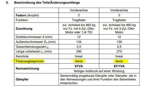

Dies ist mir schon klar, das es dazukommen kann. Jedoch ist ja der Dämpfer gekürzt und es kommen ja noch die 30mm der Feder dazu. Es kann doch dazu kommen das man dann mit dem Serien Anschlagpuffer rum hoppelt. In dem Gutachten von AP stehen dazu überhaupt nichts geschrieben.
Das ist seltsam, normalerweise sollte in dem Gutachten eine Aussage zu den Federanschlägen gemacht werden.
Hast du das Gutachten digital vorliegen oder mal die Gutachtennummer?
Gutachten ist im Anhang.
Die Anschlagpuffer werden ist keinem Punkt erwähnt.

Ich habe dir mal was markiert ;)
@hk_do schrieb am 16. Februar 2020 um 00:51:25 Uhr:
Aber er hat doch geschrieben, das die Anschlagpuffer in keinem Punkt erwähnt würden
und dann sind es sogar zwei Punkte. Schäm schäm
@fromseattoaudi schrieb am 15. Februar 2020 um 21:41:00 Uhr:
..Die Anschlagpuffer werden in keinem Punkt erwähnt..
@fromseattoaudi schrieb am 15. Februar 2020 um 20:20:23 Uhr:
Trotzdem kann doch nicht einfach weiter eingefedert werden, dazu muss doch auch
der Platz in den Radhäusern dafür da sein.
..das man dann mit dem Serien Anschlagpuffer rum hoppelt.
Macht man das nicht bei jeder Tieferlegung?
Wenn Federwegsbegrenzer das selbe sind wie Anschlagpuffer, dann muss ich wieder zurück in die Berufsschule. *schäm*
Ich kenne sie nur als Anschlagpuffer und Federwegsbegrenzer als die Plastik dinger zum nachhinein einklipsen in die Kolbenstange.
