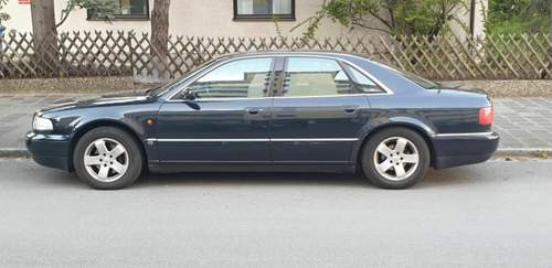

Hallo Gemeinde,
Habe folgende Frage,
Mein Auto ist mit original Stoßdämpfer tiefergelegt worden.
Vorne ca 70mm
Hinten ca 50mm
Sind lowtec Federn verbaut worden.
Seit einiger Zeit schaukelt sich der Dicke zu arg auf bei hoher Geschwindigkeit bzw. bei Unebenheiten auf der Straße.
Nach dem Check in der Werkstatt sind manche Gummibüchsen bei vorderen Querlenker bemängelt worden.
Ich möchte alle Querlenker und Stoßdämpfer austauschen, vorne und hinten.
Vor ca. 4 Jahre habe Meile Querlenker verbaut gehabt, die Dinger taugen nicht nichts, nach ca.2 Jahre war alles nicht mehr stramm.
Hat jemand schon schöne Combi hingekriegt?
Möchte eher mehr Komfort und nicht zu hart fahren.
Mein Bekannter schwört auf Lemförder Querlenker.
Habe leider kein passender Satz für mein Auto gefunden.
Bezüglich Stoßdämpfer hab gelesen dass die Bilistein Stoßdämpfer nicht so hart sind. Finde leider keine, die für Sportfahrwerk geeignet sind, denke die müssen kürzer sein wegen Tieferlegung.
Wäre gut wenn jemand laut seine Erfahrung ein paar Tipps geben könnte.
Mein Auto: A8 BJ 1999 mit AQF Motor 310PS und ECZ Getriebe.
Gruß Stani

Habe den Meyle HD Satz drin mit Eibach Federn 25mm und Bilstein B6 Stoßdämpfer. Traumhaft.
@mc999de schrieb am 6. September 2020 um 09:07:06 Uhr:
Passt hier nicht ganz rein, aber hättest du ein Bild von der Seite? Überlege nämlich auch B6 Dämpfer mit Eibach Federn zu kaufen
Würde mich auch interessieren,
Habe momentan schöne Keilform, aber vorne viel zu tief.
Ich hab ab Werk das Sportfahrwerk verbaut und die Dämpfer sind nicht mehr so frisch und die Federn schon teilweise angerostet, daher tendiere ich zu B6 mit den Eibachfedern, weil ich will nicht viel tiefer als ich jetzt schon bin.

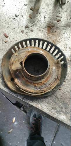

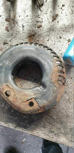

Guten Abend zusammen,
Habe jetzt alles am Fahrwerk überholt,
Alle Gummis, Querlenker, Domlager, Federn von Einfach 20/20, Stoßdämpfer Billistein b6.
Das Auto fährt sich super.
Danke euch für hilfreiche Tipps
