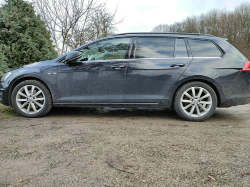

als noch recht neuer Golf 7 FL-Fahrer und längerer Mitleser hier im Forum will ich Euch um Rat fragen.
Ich habe mir vor wenigen Monaten einen G7 FL 1.5 150PS OPF DSG bei einem größeren freundlichen Händler gekauft. Das Auto an sich ist wirklich gut und auch mein erster Wagen. Was mir aber - ehrlich gesagt erst nach dem Kauf - deutlich aufgefallen ist, ist die Höhe des Fahrwerks.
Vorweg, in der Fahrzeugbeschreibung des Händlers auf mobile.de wurde ein "Sportpaket", das für mich als R-Line Sportpaket interpretiert wurde, erwähnt, der Abstand zwischen Kotflügel und Reifen ist aber sehr groß. Selbst mit den 17 Zoll-Reifen wirkt der Wagen aber sehr hoch.
Ich habe mir auch die Liste der PR-Nummern über erWIN gezogen, konnte nur folgende Nummern zum Thema Sport finden:
A8F: Sportausstattung
A4H: Sport-Komfortsitze vorn
2JD: Stoßfänger Sport
Ja, ich habe beim Kauf nicht genau darauf geachtet. Ich habe mich auf die Beschreibung verlassen, Händler wirkte seriös, Preisverhandlung lief auch ok, nachgemessen oder nachgefragt habe ich beim Kauf nicht.
Lässt sich so etwas Eurer Meinung nach reklamieren? Das Sportpaket kostet im Konfigurator lediglich 215 EUR Aufpreis, die 15mm würde ich Stand heute schon gerne haben.

Schau mal in meine Fahrzeuggallerie. Der weiße Golf VII Edition hatte 17" und das R-Linepaket mit dem normalen Sportfahrwerk. Da siehst Du, wieviel Platz zwischen Reifen und Karosserie ist.

Das ist kein Sport Fahrwerk
