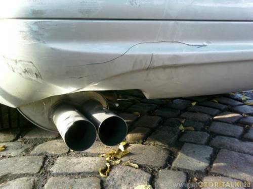

Hallo
Bei meinem Kleinen ist die Auspuffanlage so langsam Austauschreif, nachdem ich am Freitag sämtliche Halter erneuert habe musste ich einsehen das es sich die Mühe nicht wirklich lohnt da die Rohre nur noch Papierstärke haben. Jetzt meine Frage, hat hier jemand im Forum schon mal eine Edelstahlanlage verbaut und welche eignet sich am besten für den Kompressor.
Gruss Andreas

beim nötigen Kleingeld: EISENMANN
die kosten neu ab 670,- und müssen eingetragen werden
- aufpassen es gibt 2 Versionen,
"S" wie Sport = mit Teilegutachten
"SS" wie SuperSport = auch Race-Version genannt, OHNE Gutachten!!!!
MfG Nico
oder F&F motorsport
da kannst du die einen aussuchen und bestimmen wie laut oder dumpf er sein soll
MfG Nico
Die "Race" Version gibt es auch mit Teilegutachten.
F&F Motorsport kann ich auch nur empfehlen.
Gruß Olli
Meiner Meinung nach sind die genannten Namen,Eisenmann und F&F Motorsport probierte Marken beim W208 und da kann man nix falsches machen.
Ebenso würde ich den Supersprint empfehlen,kostet auch um die 600 Euro,etwas dezenter und natürlich passgenau.

Tatsache ist, dass der Motorklang via orig. Auspuff beim 208er völlig indiskutabel ist.
Das Sound-Design (dafür gibt es mittlerweile ganze Abteilungen) war damals offenbar mit der Maxime versehen: "Möglichst leise...".
Das MB-Marketing ist sicherlich nicht blöde. Man dachte damals vielleicht an Rentner als Zielsegment.
Da der 230er und der 320er aber als "Sportcoupé" positioniert wurden, ist der fehlende "Sound" immer eine "kognitive Dissonanz"...
Eine "Brülltüte" als Auspuff wäre aber "über´s Ziel hinaus geschossen"...
Habe selbst Sebring, Doppelendrohr am 320er. Sound ist ca. 50-60% "passender" und sieht sehr gut aus.
Viereckige bzw. ovale Endrohre sind übrigens beim 208er sehr viel schöner als runde...! Ganz klar. Was meint ihr?
Etwas sonoror wäre dennoch besser. Nicht undedingt lauter.
Eisenmann - für 600 - kann ich mir nicht leisten. Den Sebring habe ich für 190 neu in der Bucht geschossen...;)
