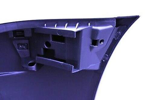

Hallo Leute,
ich habe einen E46 430d Touring und mir nun über Ebay eine BMW E46 SPORTSTOßSTANGE LIMOUSINE LIMO 98-01 M-LOOK M3! gekauft.
Sieht klasse aus, (siehe Bild) allerdings hat das Teil ja keine Stoßleisten, wie Sie bei meiner Stoßstange original verbaut sind. Unter diesen Stoßleisten sind ja zum einen Spreizmuttern verbaut und eine Verschraubung, die den Alustoßstangenträger mit der Plastikhaut verbindet.
Die neue Stoßstange hat keine sichtbaren Befestigungsmöglichkeiten, damit ich den Alustoßstangenträger mit dem neuen Plastikkleid verbinden kann.
Ich kann mir nicht vorstellen, dass die gesamte Plastikstoßstange nur an den Seiten durch die 2 Blechschrauben gehalten wird - oder ?
Hat jemand von euch schon einmal eine solche Stoßstange verbaut und kann mir sagen, wie ich das Teil anbauen soll?
Vielen Dank für eure Hilfe

ja das ist genau der anbieter bei dem mein kumpel seine auch gekauft hat...lass es..ohne scheiss..zu den bewertungen...der kerl verkauft echt verdammt viel..vieles davon mag anscheinend auch ok zu sein...aber hast du speziel zu dem artikel (M-Look Stoßstange) irgendwas positives gelesen??also ich nicht...aber du kannst ja glauben was du willst bzw es selbst ausprobiern ob sie passt oder nicht...aber ich kann dir jetzt schon einmal versichern es wird nichts..bau nur mal deine alte weg und halte die neue dran ohne den träger umzubaun oder so sachen..dann siehst du schon was los is...ersten stimmt die rundung net,zweitens die spaltmaße,drittens die komplette breite der stoßstange und viertens schau mal in deine ratkästen...da kannst du dir wirklich an den kopf langen wenn du das siehst...wir dachten auch wir probiern es mal mit träger.den also aus der stoßstange raus gemacht (was beim VFL wirklich net grad ne sache von 2min is) und dann in die neue reingesetzt...da gehts dann schon los..du hast sage und schreibe drei (zum vergleich:die originale hatte mindestens das 5fache) befestigungspunkte..das wars.und die sind auch noch alle auf einer seite.des heißt der träger hängt danach definitv schief...aber naja probier dein glück oder hör auf uns und lass es gleich sein..kannst du machen wie du willst :)
P.S.Was ich auch schon dem anderen thread geschrieben hab...du hast ja den 330d VFL..das heißt bei dir is noch der Spritkühler verbaut..schau mal wo das loch für die Luftführung (Nr.12) is und dann schau ob die stoßstange da auch ein loch hat...und du wirst merken das dass nicht der fall is,sondern genau da die strebe sitzt...ich persönlich würde nicht auf die luftführung verzichten..kommt glaub ich weniger gut

vielen Dank für eure Infos und Unterstützung bei diesem Problem. Ich werde einfach das Teil zurückschicken- Ich habe ja ein eingeräumtes Rückgaberecht innerhalb von 4 Wochen.
