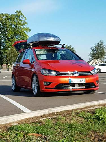

Wir haben eine Sportsvan BJ. 2015 ohne Dachreling mit Panoramadach.
Nun haben wir uns einen Dachträger von Thule angeschafft.
Laut Thule Homepage benötige ich dafür 3 Komponenten:
1) Thule Wingbars Evo 127 (711320)
2) Thule Clamp Evo (710500)
3) Montage-Kit (145023)
Auf der Internetseite steht ergänzend: "Die gewählte(n) Laststrebenbreite, -füße und das Montagekit sind speziell für Ihr VOLKSWAGEN Golf Sportsvan 5-T MPV 2015 angepasst", das Produktbild ist passend ohne Dachreling dargestellt.
Es wurden die korrekten Komponenten geliefert und die Abbildungen in der Anleitung passen zu den mitgelieferten Komponenten, zudem wird dort immer wieder auf den "VOLKSWAGEN Golf Sportsvan, 5-dr MPV, 14-" verwiesen.
Ich habe die Träger nun laut bebilderter Anleitung und Videoanleitung des Hersteller montiert, aber bekomme die Träger nun nicht aufs Dach. Ich bekomme die Fußhalterungen auf den Gummiauflagen nicht einmal auf einer Seite in die Haltebohrungen und gleichzeitig so aufs Dach, dass das passend aussieht. Bei mir wirkt der Abstand zwischen Metallbügel und Gummiauflage viel zu klein.
Hat von euch jemand Erfahrung mit diesen Trägern am Golf und hat diese erfolgreich verbaut? Gibt es irgend etwas besonders zu beachten?

Also ich habe auch echt erst Probleme damit gehabt, aber eher vorne. Da sieht es aus als wenn die Füße nicht 100% in die Rillen passen. Hielt aber bei der Jungfernfahrt. Hinten war es ok. Da passten die Pinne gut in die Löcher. Ich musste aber die Halterungen fast ganz rausdrehen.
Mit dem Thule Dachträger bin ich im großen und ganzen zufrieden. Nur die Abmessung zur Frontscheibe finde ich irgendwie gewöhnungsbedürftig.
Da war das Originalteil von VW beim alten 5er um Längen besser. Allerdings waren die Windgeräusche ohne Dachbox nicht auszuhalten. Da ist Thule unschlagbar leise.
P.S. Bilder kann ich erst nächsten Freitag liefern. Da ist nämlich erst Urlaubsrückfahrt....
Danke für deine Antwort, das gibt mir schonmal Zuversicht! Das heißt, du musstest mit dem Inbus die Metallklammern öffnen, um die Teile aufs Dach zu bekommen? Auf die Idee bin ich ehrlich gesagt gar nicht gekommen, weil das so weit daneben ausgesehen hat. Werde ich morgen nochmal testen...
Richtig. Die Klammern müssen natürlich auch genau auf die Breite des Daches eingestellt werden.
Da ist doch eine Masstabelle dabei. Hätte meine Thule gebraucht gekauft. Bei meinem Sportsvan passten die auch top.
Vor allem müssen die Klammern auch vorne oder hinten und die Seite beachtet werden. Makierungen beachten.
Habs Dank eurer Hilfe auch hinbekommen. Ich war am Anfang nur zu doof, weiter aufzudrehen.
