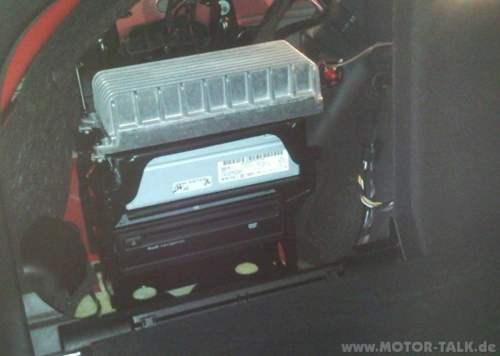

Hi
Hat ev. jemand eine Anleitung wie man die Sprachsteuerung im A4 8K MOdel 2009 einbaut? Ich habe gestern eine günstig gekauft und möchte es selber einbauen, sobald es ankommt...
Danke & Gruss

Güstig gekauft, lass mich raten 153,- Euro?
Hallo!
Radiotuner ausbauen, SDS Modul einsetzen und dann bei Audi freischalten lassen.

ok danke. wo finde ich denn Radiotuner? Hinten?
Mir war es eben auch zu teuer, daher nicht mehr geboten. Ich bin noch auf der Suche.
Ja hinten links wo dein Navi-DVD ist.

ok danke ich habe es mir angeschaut aber leider bin ich nicht schlauer geworden. Als Anhang sende ich ein Bild... könntest du mir bitte sagen welche von den Teilen ist Radiotuner Einheit... Auf dem Teil in der Mitte steht K-Box - ist da das Sprachsteuerungs Modul drin?
Wegen dem Teil: suche doch bei ebay einfach mal nach "Sprachsteuerung" - da kommen noch mehr von dem gleichen Typ aus Göppingen für €99.- zzgl. Versand :-)
Bild #203365851

Beim kleinen NAvi passt das nicht so viel ich weiß. Obern NAvirechner sitzt die K-BOX = Radiotuner und an der Rückseite davon kommt das Modul rein!
