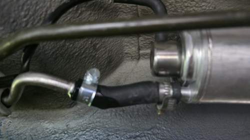

Wenn ich in den Wagen steige, den Schlüssel einstecke und sofort starte, dann orgelt er 2-3 Sekunden. Aber wenn ich 4 Sekunden warte, bis die Pumpe vorgepumpt hat, dann springt er jetzt sofort an.
Mit der Pierburg und Hella Pumpe ist er immer gleich schlecht angesprungen. Ich habe jetzt mein Glück mit einer China Pumpe probiert und die funktioniert wesentlich besser, hat sofort Druck.
Das Problem liegt meiner Meinung nach im Tank selbst.
Woran es auch liegen mag, so viel Benzin verdunstet nicht innerhalb eines Tages.
Neue Zündkerzen sind heute angekommen und wurden direkt eingebaut, trotzdem springt er schlecht an.
Was ich jedoch bemerkt habe: Der Schlauch, der vom Benzinfilter zum Motor geht, war trocken wenn er lief, aber wenn man ihn ausschaltete, wurde er schnell nass. Wenn man nur die Zündung einschaltet, sieht man schön, wie es herausläuft, nicht viel, aber dennoch. Ich denke, die restlichen Schläuche sind auch porös. Ich habe danach den Schlauch am Filter gewechselt, er startet jetzt besser, aber dennoch streikt er 1-2 Mal von 10 Versuchen.
1000025518
dann ist halt irgendwo doch ein Leck, und bei den derzeitigen Temperaturen verdunstet das Benzin wieder ruckzuck. Lass halt mal die Bodenabdeckung weg. Dann würde ich auch mal das Benzinpumpenrelais ziehen und am Stecksockel Klemme 30 mit 87 brücken. Dann läuft die Benzinpumpe dauernd und Du kannst in Ruhe schauen wo es tropft.
